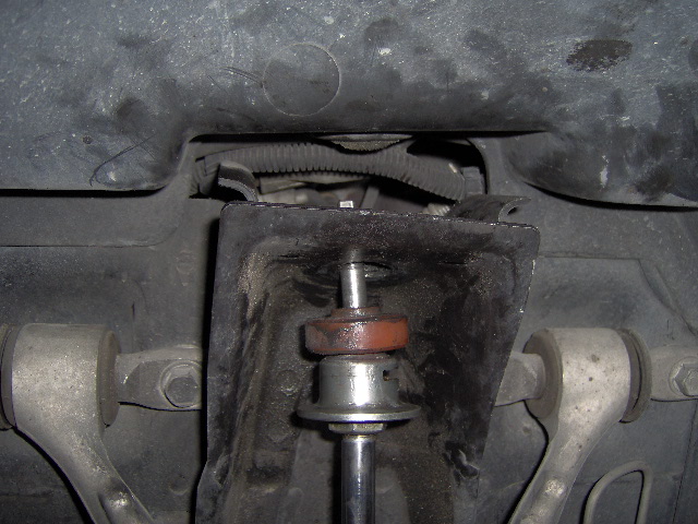

    ciao ragazzi,
    guardate questa foto:
    146,97KB

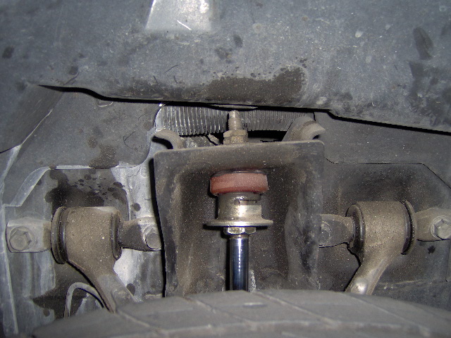

    e quest'altra dove è ruotato di 90° ...
    139,73KB
    vi risulta che sia normale che l'attacco dello stelo sia "piegato"???? sinceramente non ho pesente...

    Se sono piegati entrambi...
    RobyDark
    Azz, la usano x far autocross[:0][:0][:0] con quei caxx di dossi artificiali in cemento[}][}][}]
    veramente, non ho un altra macchina da controllare, ed a memoria non mi ricordo... son fatti di proposito così, o li ha sverzati lui????

    Quelli non sono amortizzatri di una C5.... credo!
    Dentro lo slot mi pare che ci sia la ghiera di regolazione con i forellini per infilarci la spina per ruotarla!
    Se così fosse potrebbero essere della lunghezza sbagliata sa dotalmente compressi.... ed ecco il danno!!!!
    Quelli non sono amortizzatori di una C5.... credo!
    MMM il cliente dice che sono Koni fatti apposta apposta e ce ne sono solo 2 serie in Italia su C5... boh... ergo, non dovrebbero essere storti, giusto Pierpaolo? Saranno loro che fanno baccano...

    Mha.... di ammortizzatori storti non ne ho mai visti.... secondo me sono fottuti!
    Secondo te, dato che qui gli hanno abbassato l'assetto a più non posso lavorando sui balestroni, 4 ammortizzatori stock, possono andare bene uguale?

    Mha.... se gli hanno anche abassato i tamponi.... allora c'è rischio che la sospensione arrivi a chiudere a pacco l'ammortizzatore.... e addio!
    Se invece i tamponi di finecorsa sono normali, allora non ci sono problemi.
    Comunque io la rialzerei un pochino.... perchè abbassare l'assetto mantenendo la balestra originale è poco utile.... basta un niente e sei a tampone, con conseguenti scompensi di assetto!

    mmm, allora mi sa che gli propongo il kit Bilstein completo di amm ant e post, balestra anteriore e barre di torsione, tu che dici?
