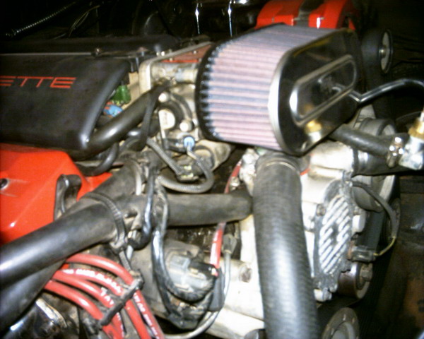

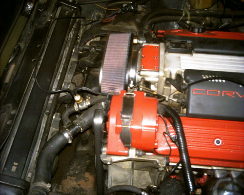

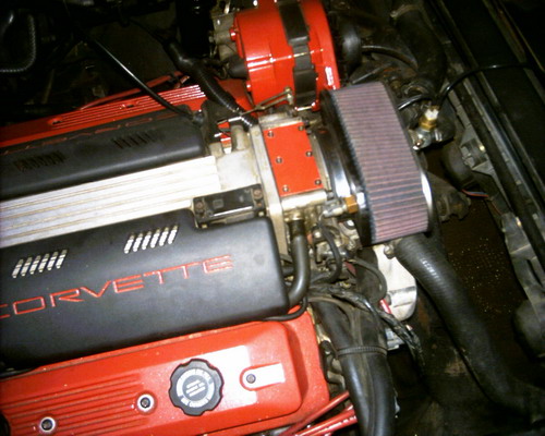

    1)la sostituzione del filtro e del relativo condotto con un filtro K&N diretto
    84,74(censurato)KB
    81,45(censurato)KB
    97,3(censurato)KB

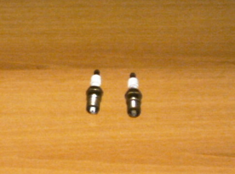

    2)la sostituzione (quindi non una modifica vera e propria..)di 2 candele...so che la cosa in se non dovrebbe cambiare nulla..pero'
    settimana scorsa,smontando le candele,mi sono accorto che quella del cilindro 8 (una delle 2 che avevo cambiato) presentava la ceramica interna ESTREMAMENTE pulita,bianca,come se non fosse mai stata utilizzata...
    cosi' ho deciso di invertirla che un'altra candela,mettendola percio' al posto di quella del cilindro 6...
    ..oggi,dopo aver percorso circa una cinquantina di chilometri,l'ho rismontata e si e' presentata sempre uguale,per cui bianchissima e pulitissima..
    ..vi allego una foto,la qualita' e' peggio che pessima,ma vi da un'idea sommaria della situazione a confronto con un'altra candela..
    40,15(censurato)KB
    ...premetto che ho provato a mettere a massa la candela e la scintilla la fa eccome,ma all'apparenza sembra veramente nuova,come se non avesse mai funzionato...

    La candela bianca potrebbe far focalizzare il problema sull' accensione..... il MAP funziona bene?
    Se la sola modifica che hai fatto riguarda il filtro diretto.... prova a ripristinare la condizione originale... potrebbe non gradire l'aria troppo calda!

    per il problema che hai non ho particolari cose da aggiungere oltre a quello che ha detto il buon Stoker... Mi ricordo solo che tu avevi il tubo che prendeva aria dall'esterno! dov'è finito?
    il filtro così come l'hai messo prende troppa aria calda!

    per quanto riguarda il discorso del filtro,lo escluderei del tutto come causa del malfunzionamento,dal momento che quel filtro lo monto da qualche mese e prima non mi aveva dato problemi del genere..

    ...ma non puo' essere sta benedetta candela che non funziona in maniera adeguata e cosi e' come se andasse a 7 ????
