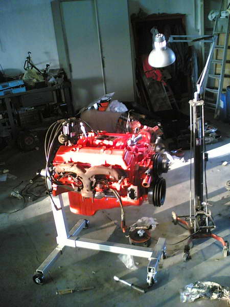

FINALMENTE!!!!!!!!!! !!
ecco il mio nuovo 290HP praticamente finito!!!
mi mancano solo alcune cosette..ve le elenco e vi chiedo un piccolo aiuto perchè su alcuni pezzi non so proprio cosa ordinare:
A2110 1953-81 Exhaust Pipe Packing --Part# A2110 $2.99 $2.99 $5.98
L'intake manifold è l'originale ma ho acquistato un carburatore edelbrock performer 600. Se non sbaglio dovrei aver messo nell'ordine l'adattatore della base corretto e la fuel line che mi dovrebe permettere di collegare il carb al tubo d'acciaio che va dalla pompa della benzina al carburatore stesso. Devo prendere anche dei bulloni particolari o quelli del quadrajet vanno bene anche per il carb edelbrock?
A5761 1963-81 Edelbrock Intake Manifold To Carburetor Adapter Plate --Part# A5761 $8.99 $8.99 $8.99
46327 Edelbrock Performance Carburetor Custom Fuel Line Kit --Part# 46327 $89.99 $89.99 $89.99
A9869 1956-80 Stainless Steel Exhaust Manifold Stud Kit --Part# A9869 $19.99 $19.99 $19.99
Il sedile del passeggero non si blocca. che sia questo il pezzo da sostituire o il bottone?
39160 1970-78 Seat Back Release Strap With Rivet --Part# 39160 $21.99 $21.99 $21.99
Visto che ci sono cambio anche l'impianto elettrico del vano motore...i cavi mi sembrano abbastanza cotti e non prorpiamente "flessibili"
A9245 1971 Engine Wiring Harness With Automatic Transmission --Part# A9245 $184.99 $184.99 $184.99
Stroker mi ha consigliato di chiudere i condotti del collettore di aspirazione (e cosi' ho fatto...)e diconseguenza di lasciare l'heat riser in posizione aperta... ma io lo vorrei proprio togliere e ho trovato questo spacer... gli small block montano l'heat riser da 2,5"??? va bene la guarnizione dell'heat riser? e i prigionieri?
A8402 1962-74 Right Hand Exhaust Manifold To Pipe Spacer --Part# A8402 $21.99 $21.99 $21.99
A8848 1956-74 2.5" Exhaust Heat Riser Valve Gasket --Part# A8848 $2.50 $2.50 $2.50
I bulloni per il collettore di scarico visto che le mie è gia tanto che sono riuscito a svitarle senza che mi si spaccassero nelle teste...non ho trovato un kit non chromed...
A4794 1955-79 Chrome Exhaust Manifold Bolt Kit --Part# A4794 $15.99 $15.99 $15.99
26967 1964-76 Small Block Air Conditioning Mounting Stud --Part# 26967 $9.50 $9.50 $9.50
e infine...la mia pompa della benzina sembra funzionare correttamente ma ha grossi segni di osidazione all'esterno. Non ne ho trovate altre con il recupero dei vapori...che faccio??E i vari connettori NPT?3/8, 1/4...mah....
datemi qualche consiglio visto che devo ancora piazzare l'ordine!
prendo tutto da ecklers...
resto in attesa...giovedi'e venerdi dovrei rimontare il motore sulla vette!!!

...visto che c'eri, i collettori di scarico, potevi pulirli e verniciarli in alluminio alta temperatura, avrebbero fatto un bell'effetto!

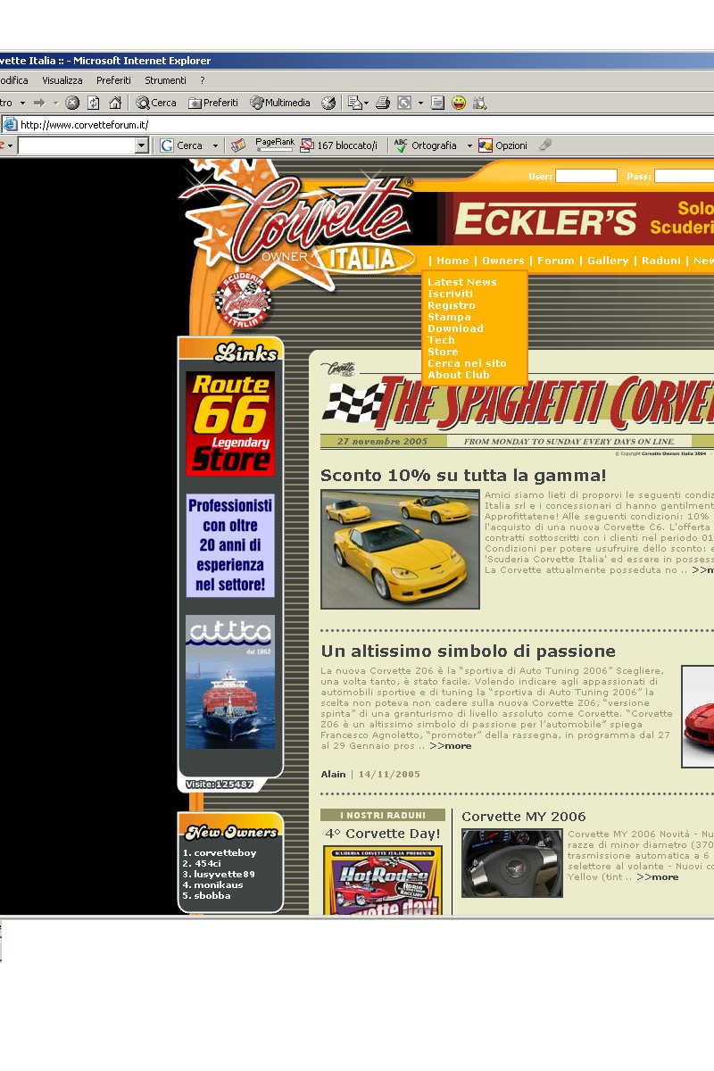

per iscriverti vai quaCitazione:Messaggio inserito da ranma64
ahh.... e visto che dovro' fare un ordine abbastanza oneroso (ho alcune parti di interni da ordinare) come si fa a diventare soci di corvette italia? e come si fa a dimostrare a ecklers che sono effettivamente un socio CI?
sotto home, selezioni iscriviti e segui la procedura
215,12KB .
Poi devi mandare una mail a chiara, con i tuoi dati, in modo che possa mandarli ad eckler per aggiornare la members list. Però ci vorrà un po' di tempo.... ah siccome l'iscrizione segue l'anno solare, se la fai adesso, scade a fine dicembre..... vedi te....

"...visto che c'eri, i collettori di scarico, potevi pulirli e verniciarli in alluminio alta temperatura, avrebbero fatto un bell'effetto!"
in effetti lo faro' giovedi'..ho comprato una vernice spray color alluminio per alte temperature..ma ero un po dubbioso....al massimo salta e torna com'è ora!!
...tranquillo, che se li pulisci bene e gli dai un paio di mani, rimane per molto tempo!
