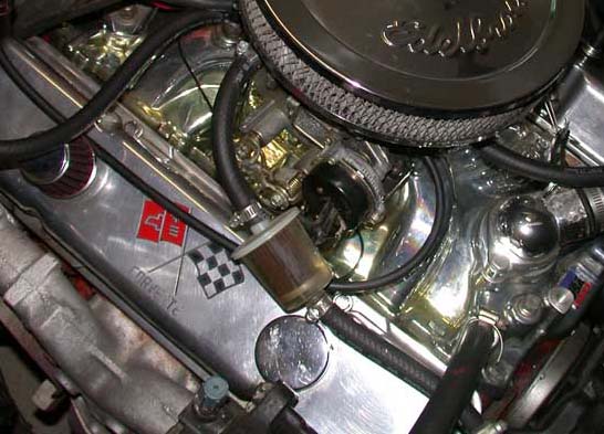

    Vorrei eliminare il filtro benzina che ho affianco al carburatore per uno più nuovo e più sicuro. Quello attuale oltre ad essere brutto e sporco, è in plastica. Sembra fatto apposta per incendiare l'auto...
    69,84KB
    Avete qualcosa da consigliarmi magari senza ricorrere agli USA?

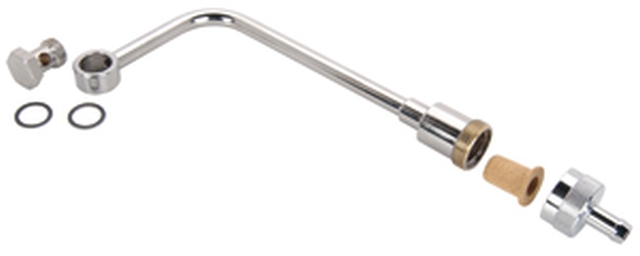

    Metti questo http://www.jegs.com/p/JEGS-Performan...55986/10002/-1
    Barcollo, ma non mollo!
    V8 è una figata! Ma come si fa a mettere?
    Lo voglio!!! Mi accodo alla domanda di Luca, dal tubo rigido che arriva dalla pompa, come vado al carburo?
    Anche su quello di Jeggs ci vuole sempre un raccordo con tubo di gomma

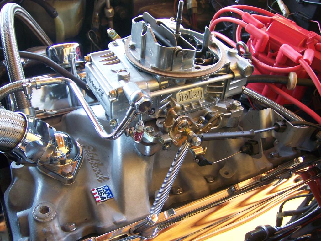

    Nessuno ha una foto di come risulta montato e finito?
    Certo, anche su questo ci vuole un tubo in gomma per collegarlo alla pompa della benzina, ma solo un tubo e due fascette.
    Come avevo fatto in precedenza, ma con filtro separato
    169,7KB
    Discorso diverso se si vule una fuel line completa di fitting (raccordi), cosa che consiglio
    http://www.jegs.com/p/JEGS-Performan...58459/10002/-1
