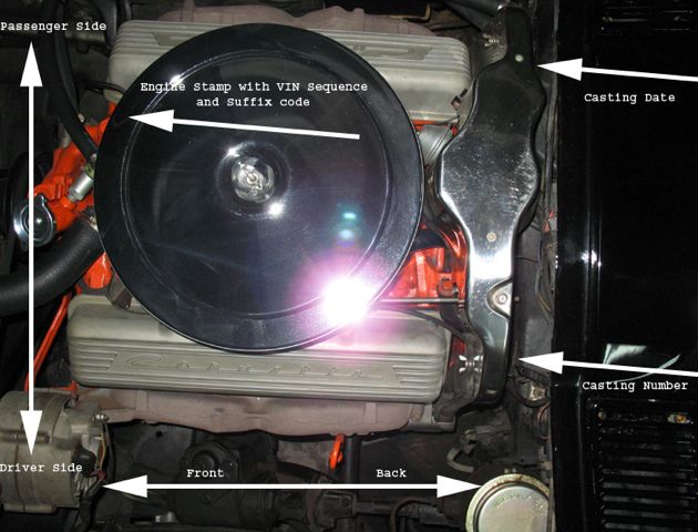

Se non vado errato trovi il numero motore al termine della bancata di destra, parte frontale verso il radiatore per capirci, poco dopo le teste c'è uno spazio fresato su cui inciso il numero motore.
Spero di esserti stato utile. Ciao.
ciao ragazzi,stò facendo le carte per l'asi mi chiedono la foto della punzonatura del numero motore ( la mia vette è un my 1977) in più la targhetta identificativa. sapete dirmi dove li trovo? in più mi chiedono dov'è posizionato il num del telaio che è a lato del cristallo ma come si chiama quella parte? grazie!

Guarda anche qui per capire se è matching ... ti tornera' utile... http://www.corvetteactioncenter.com/...1977/77id.html

ho trovato un numero di 7 cifre sotto l'alternatore vicino al tappo del serbatoio olio freni penso sia quello giusto! è che non sono capace di inserire la foto!
