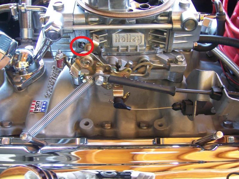

    Le "vitine" del suddetto post, sono due, una per lato come in questa foto
    Fatto personamente sul mio Holley della foto e funziona perfettamente.
    Poi, se dovesse servire, in estate fai o fai fare un' altra carburazione.
