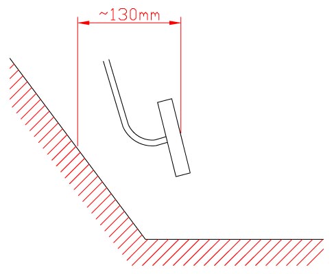

    Vi chiedo una cortesia...qualcuno potrebbe per favore misurare l'altezza del pedale freno? Praticamente la distanza tra il pedale e il fondo (firewall).
    L'ho modificato piu volte per via del hydroboost ma come un fesso non ho misurato il punto di partenza...e volevo sapere quanto fuori sono andato dato che ora il sensore e' troppo lontano...

    Intendi parallelamente al terreno, giusto?

    si si cosi so quanta corsa disponibile aveva il pedale in origine....

    Stroker, io ho l'automatico percio niente frizione. Con l'hydroboost poi ho ridotto la corsa del pedale al minimo, pochi mm e i freni iniziano ad agire, niente effetto spugna.
    Per questo motivo, ho potuto abbassare il pedale di molto, anche se non ho la frizione, e' comunque piu comodo.
    Ora pero ho il problema che il sensore del freno..abbassando troppo non fa piu contatto,nemmeno se lo sposto a fine corsa. Quindi se so a che distanza sta il pedale normalmente, posso trovare una posizione intermedia...prima di mettermi a strisciare sotto la plancia come un verme
    Nella mia, con una certa tolleranza dovuta alla moquette, siamo intorno ai 130mm prendendo come riferimento il centro del pedale:

    Grazie mille!!!!!! Domani mi ci metto, mi hai risparmiato un altro mal di schiena non da poco!
