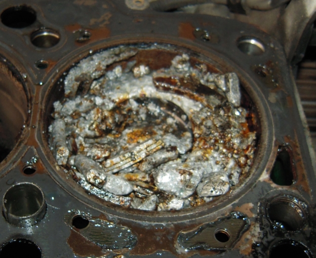

Questo è ciò che è apparso ad un mio amico meccanico, quando ha sollevato la testata di un 1.9 TDI montato su AUDI A3 (130k km):
[u]Dichiarazione del proprietario:</u>
"Mah, ho sentito un -rumorino- e poi l'auto non andava più come prima"
[u]Dichiarazione mia:</u>
"Ma và?!?! Per così poco??"
Per la cronaca, il pistone si è sbriciolato in testa, ma risulta perfettamente fuso/saldato alla parete della canna. Per cui l'albero motore, non potendo fare di meglio, ed essendo dotato di spirito d'intraprendenza, ha letteralmente "strappato" la biella a metà.
E ciò non è piacevole...

cazzarola! che disastro. quei motori in genere sono dei muli,chissà se il propietario conosceva la parolamanutenzione
Eh già, non un bel vedere...
Corre voce sia stato usato "olio da combattimento". Non marche ignote, che sò Chindaujn Turbin Maolin, ma semplicemente comprato al supermercato (nel reparto dove solitamente si trovano anche camionate di pneumatici).
Ecco, su questo ultimo argomento sarei proprio curioso di sapere la verità: la "roba" presente nei grandi ipermercati sarà veramente di pari qualità rispetto a quella che si compra nei negozi tecnici?
Per regola lo deve essere...ma la gente dovrebbe imparare a comperare solo gli olii riportanti dietro le specifiche per case automobilistiche e conformi a quelle riportate sul libretto uso e manutenzione del proprio veicolo.
Ad esempio la mia MB consiglia olio Mobil1 con specfica MB229.3 o superiori, bene girando al supermercato ho notato che tale specifica è soddisfatta anche dall'olio Agip...però io avendo fatto il cambio di olio in MB all'interno ho il Mobil1.
