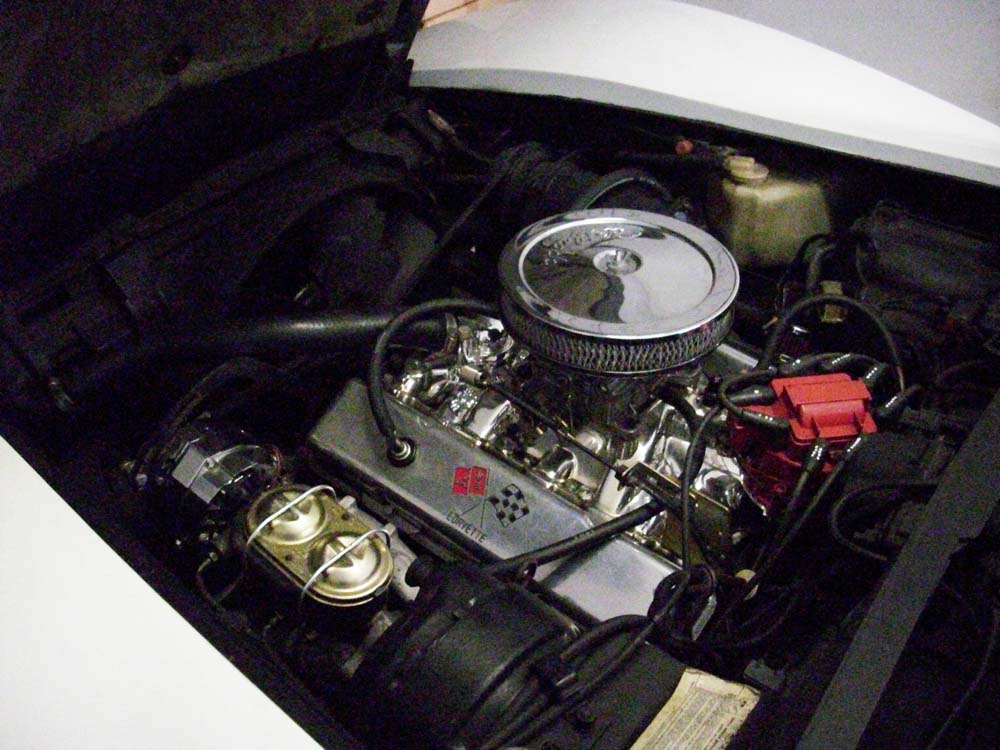

L'ultima riguarda i coperchi delle punterie. Su sti 2 cosi sicuramente non originali ma di qualche marca che ancora non ho identificato, ci sono a SX il tubo di recupero vapori olio e DX un filtro messo al posto di un altro tubo, che traballano. Non sono fissi come credo dovrebbero essere. Ora, presumo che all'interno dei coperchi, dovrebbe esserci (presumo) tipo una corona filettata che li tiene fermi. Non vorrei che queste si fossero parzialmente svitate, rischiando di togliersi del tutto ed eventualmente cadere sulle punterie stesse. E sarebbero acidi per diabetici.
La mia idea è quindi smontare detti coperchi svitando le 4 viti a testa esagonale (da 13 mi pare) riavvitare gli anelli di tenuta degli accessori di cui sopra e chiudere.
Le domande quindi sono: Le guarnizioni dei coperchi vanno cambiate?
Se si, dove e quali compro?
Qui una foto lato SX pessima fatta con la fotocamera graffiata del mio HTC:
125,28KB
Oh, se divento troppo scassaballe ditemelo che piuttosto la vendo!!
Come sempre, grazie del grandissimo aiuto!

Ho capito. Oggi a motore caldo provo a vedere se il movimento si riduce. L'unica cosa è che muovendoli non sembrano "gommosi" ma proprio locciano nella sede. In particolare il breather sulla bancata DX.
Mi confermi comunque che togliendo i coperchi devo poi assolutamente cambiare le guarnizioni?
non e' detto..magari la guarnizione e' nuova ed e' del tipo riutilizzabile....un po' di rtv e la riapplichi.
ma se c'e' quella in sughero...la devi cambiare.
