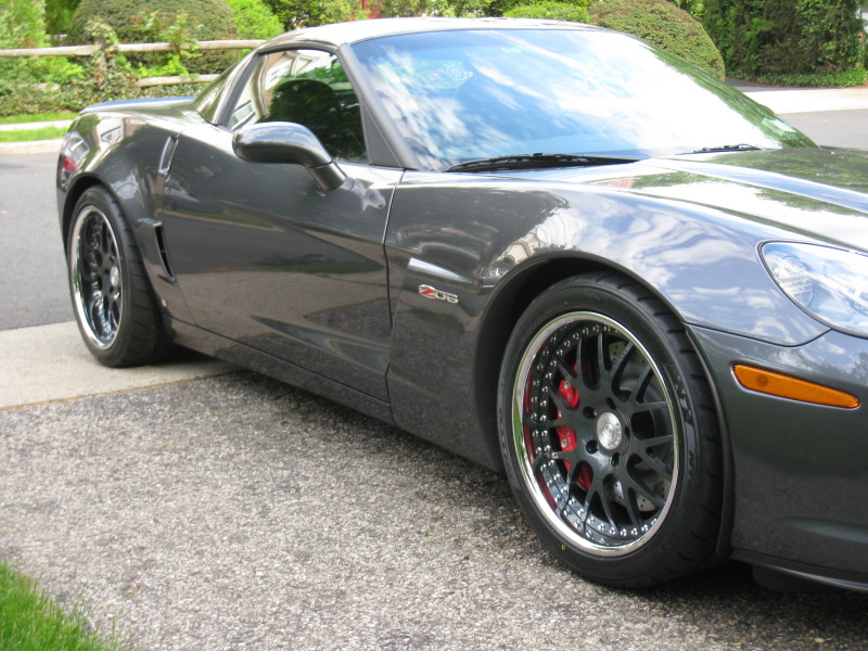

Mi sapete dire in quale sito vendono questi cerchi?

in USA li trovi facilmente, ma costano uno sproposito.

per la C3 devi scegliere dei cerchi che abbiano l'offest neutro, cioè con backspace uguale al frontspace tipo i Center Line, sennò sei costretto a mettere i distanziali!! se sono con canale 8 devono avere 4 di back e 4 di front!!
Mo.... detto questo....
Devi sapere esattamente quanto backspace hanno i cerchi che stai per comprare per poter poi prendere i distanziali giusti!!! E sappi che nella C3 hai un massimo di back da sfruttare di 4 pollici.... massimo 4 e mezzo con un po di attenzioni!!!
Poi..... per consiglio estetico mio poi fai quello che ti pare..... fai in modo che abbiano maggior front lip possibile.... cioè il giusto gusto retrò!!
Poi..... ripeto la macchina è tua..... per me puoi metterci anche i cerchi della moon chiusi per carità!!
Ah..... i cerchi che hai messo qui sopra...... in Italia si trovano uguali per la BMW, e l'attacco va bene per la C3.... ma devi mettere i distanziali sennò toccano!!
la BBS li fa di sicuro!!! ma non so in italia chi li vende!!

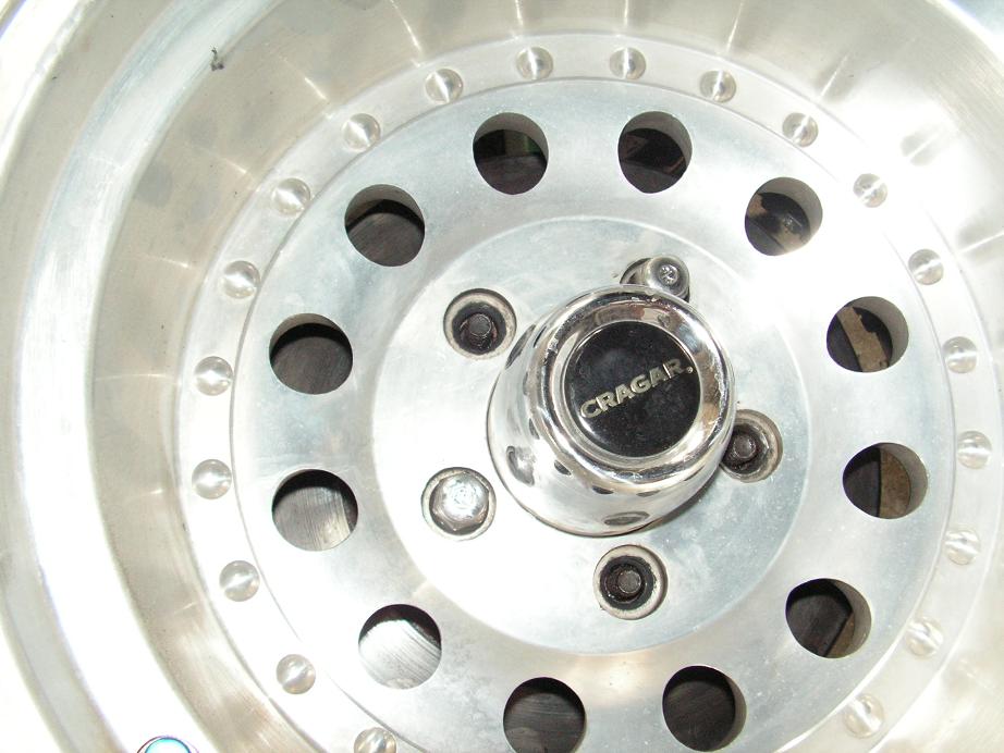

infatti io ho ho su dei cerchi con canale 10 dietro e 8 davanti e per forza di cosa ho dovuto mettere i distanziali , altrimenti toccavano le pinze dei freni
ciaaao
Ezxy ma che cerchi hai messo da 10 posteriori? i Rally? E che backspace hanno?
i Rally boh non li conosco anche se ne ho sentito a parlare tanto dovrebbero essere quelli tutti chiusi che a me nn piacciono tanto!!!
backspace èèèè cosa!!cos'è il distanziere!?
beh sai che non lo sò sarà 5 mm al max 8 mm credo però ho sparato a caso nn li ho mai misurati , però sò che se li tolgo i cerchi toccavano contro le pinze!!
davanti però il distanziere è più piccolo anche se di poco, l'ho scoperto nel montarlo la priam volta che non ci avevo fatto caso!!

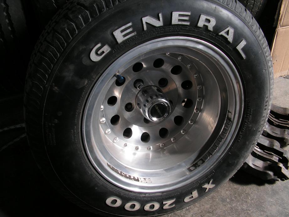

cmq i cerchi sono come quelli nella foto e il tipo americano della cragar mi ha detto che sono i cerchi
175 series Astro mod and were made in the late 80's early 90's

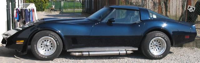

e questa è la foto dell'annuncio di quando avevo preso la macchina, perchè di foto esterne ne ho poche o niente!!

e ho dovuto comprare i bulloni più lunghi perchè prendevano poco filetto sulle colonnine infatti un bullone vecchio mi si era "spannato"!!!
ho dovuto prendere i bulloni cragar 09005-4 RH e poi far fare delle rondelle apposite coniche da una parte e piatte dall'altra perchè non riuscivo a trovare dei bulloni conici che andavano a prendere più filetto
