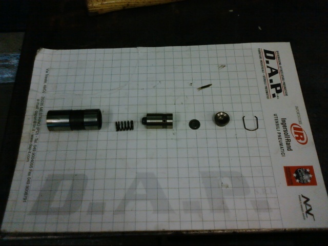

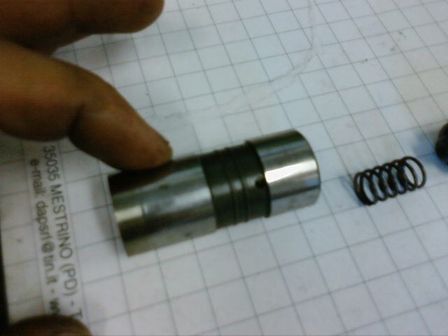

non avevo mai visto una punteria e non capivo come potesse funzionare e in base a cosa ........ quindi ne ho smontata una vecchia da buttare
http://www.corvetteitalia.it/public/...0_Foto1110.jpg
 133,23*KB

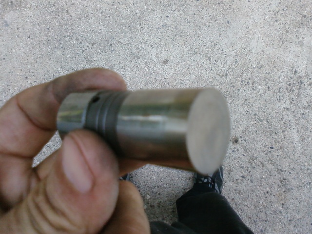

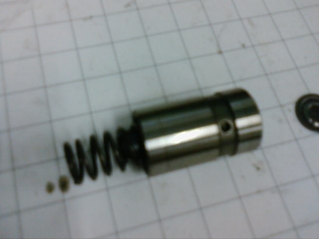

questo e il corpo della punteria , il cilindro scorre in una sede nel basamento mosso dall albero a cammes , ce n e uno per ogni valvola
dal forellino che c e sulla cava a circa meta corpo valvola entra olio che arriva dalla pompa tramite una serie di canalizzazioni

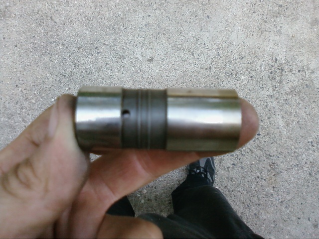

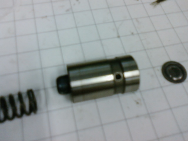

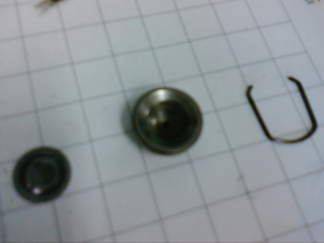

questa e la parte che scorre sulla camma
http://www.corvetteitalia.it/public/...0_Foto1113.jpg
 138,14*KB

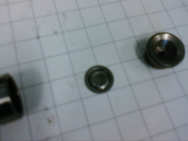

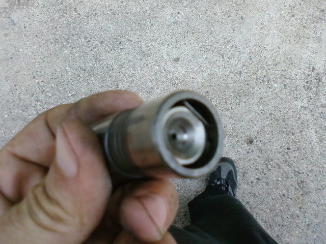

questa e la parte a contatto con l asta che va a muovere il bilanciere che aziona la valvola
il forellino che c e al centro fa passare olio che tramite l asta fa arrivare l olio alla testata
