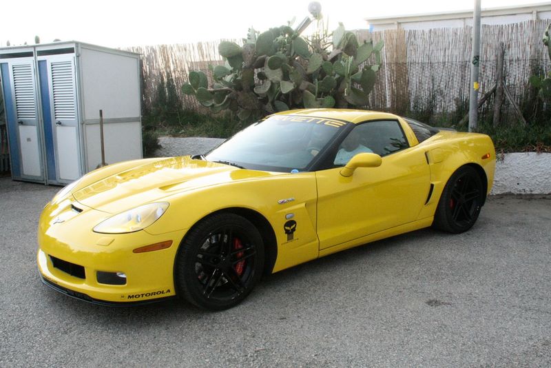

Che bella..... con i cerchi neri mi fa impazzire...li faccio anche sulla mia C6....
