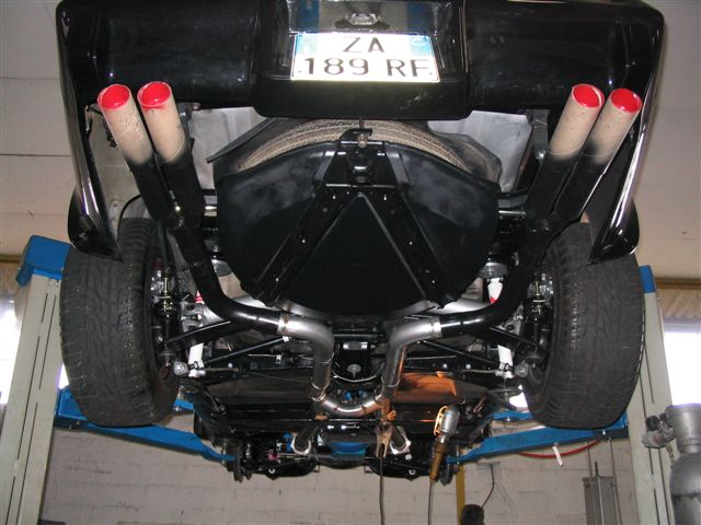

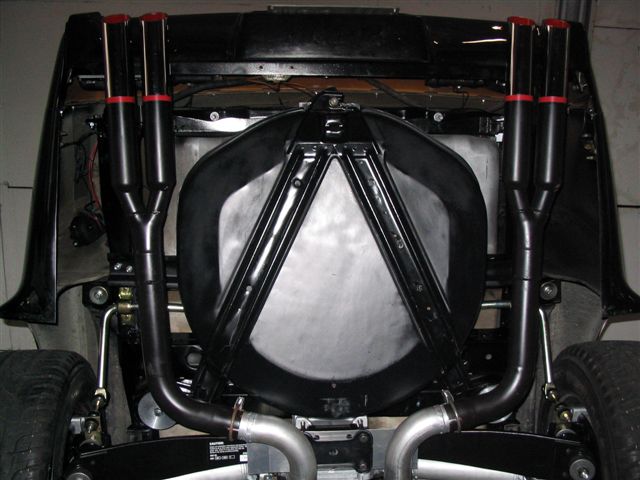

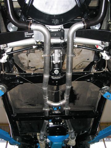

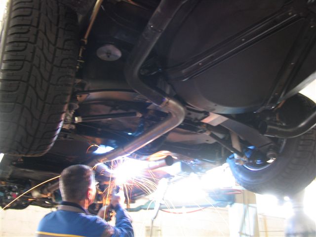

COMUNQUE DOPO L'INTERVENTO DI CLAUDIO CHE MI HA FATTO DELLE MARMITTE ARTIGIANALI IL SUND NN E' MALE ANZI
PRATICAMENTE HO DUE COLLETTORI PERFORMANTI ATTACCATI AI QUALI NASCONO DUE TUBI DA 2,5 POLLICI CHE VANNO FINO ALLA FINE DELLA MACCHINA NATURALMENTE IN MEZZO HANNO UN COMPENCATORE SEMPRE ARTIGIANALE PER I BASSI REGIMI E POI COME TERMINALI I DINO MAX TURBO
MA IO NN CONTENTO HO TOLTO QUESTI ULTIMI PER AGGIUNGERE DUE BEI 2IN1 TAMARRISSIMI E D APERTISSIMI
RISULTATO A 2000GIRI TI SPACANO LE ORECCHIE MA E' BELLO COSI PERO MI SA TANTO CHE DINMINUISCONO LA PRESSIONE E QUINDI LA POTENZA VABE ...
SE RIESCO ALLEGO FOTO
http://www.corvetteitalia.it/public/..._vette_122.jpg
45,8KB
http://www.corvetteitalia.it/public/..._vette_124.jpg
62,22KB
http://www.corvetteitalia.it/public/..._vette_137.jpg
59,25KB
E FANNO VERAMENTE CASINO VRUMMMMMMMMMMMMMM[}:)][}:)]

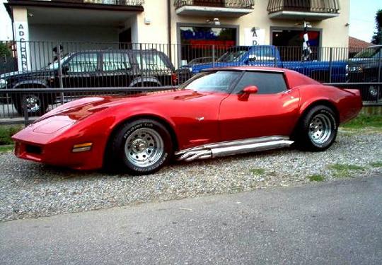

Per chi dice che gli scarichi laterali sulle 81 sono brutti beccatevi questi!
http://www.corvetteitalia.it/public/...y edelbrok.JPG
50,6KB
Anzi se qualcuno sa identificarmeli lo ringrazio!
C'era scritto che sono della edelbrok ma il modello? bo!
