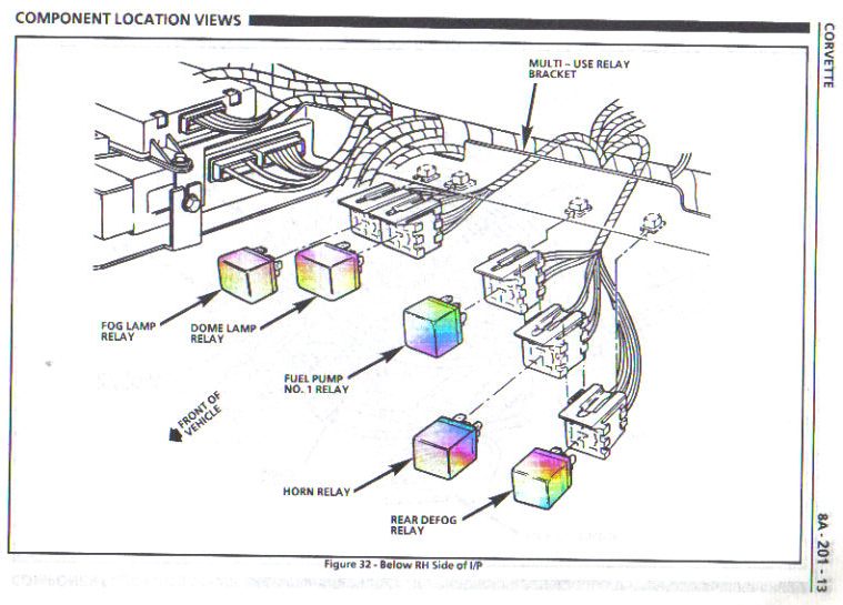

allora...ho fatto"la prova della tromba"(ahah!)e funziona benissimo...ho controllato sotto il tappo del clacson e i contatti sono a posto ..(cmq ho dato una pulita) e continua a non funzionare.....:(:(: (
Puo' essere quindi il fusibile?L'ho cercato ma non lo trovo..qualcuno sa dov'è?
sportellino sul cruscotto dalla parte del passeggero visibile aprendo la porta (90)
Si...li ci sono i fusibili ma quello del clacson non e' a parte da qualche parte?
non ti so dire dovrai attendere info da qualcun altro ....... :(
micbarxjr e' vero! ho guardato un vecchio post dove c'e' lo schema dei fusibili... il fusibile del clacson (e altre 1000cose) e' il primo in alto!!!
A posto anche quello......puo' essere l'HORN RELAY da sostituire o dare un occhiata............ ...
......ma sai mica dov'è situato?:)
grazie
tempo e pazienza che se riesco vado a cercare Horn relay sul manuale elettrico e poi vediamo
Grazie mille....trrropppooo o gentile!:D
Mic!!!!Ho trovato questo vecchio post :
http://www.corvetteitalia.it/forum/t...?TOPIC_ID=5760
L'unica cosa e' che non ho capito dov'è situato tutto questo...dov'è?
da manuale
horn relay below lower rh side of I/P
page 201-13 figure 32 conn 212-16
http://www.corvetteitalia.it/public/...horn relay.jpg
73,79KB
io non ci capisco niente ma ho trovato solo questa roba sul relay
spero possa esserti utile
grazieeeee!mooooolto utile....solamente,s cusa l'ignoranza ma I/P sarebbe per....?(?instrument pannel?)
domandona da panico ......... puo essere ma non so !!! :(
non so...guardando la direzione "front of the car" fa strano inteso come instrument panel...ma guardando il vecchio post la direzione e' opposta e allora potrebbe essere.....cmq vedere per credere(?!)...domani vado a dare un occhiata...:):)
grazie...
stampati lo schema vecchio questo nuovo ..... e poi ribalti la macchina come un calzino .......
ricorda che quello che ti ho dato io e della 90
la tua di che anno e ?
