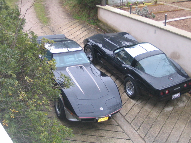

scusate qualcuno sa dirmi quanto e difficile smontare il radiatore del riscaldamento della 82??? mi sono accorto che quando uso il riscaldamento si appana la macchina e ho notato che il tapetino del passegero si bagna probabile causa suppongo il radiatore [:I][:I]
ps allego un foto gangi c3 1982 zorro c3 1978

Toglilo, tanto non si muore di freddo in una C3 :D
io ce l'ho ancora su , ma secondo me fa da tana per i topi!!!
fi a quanto pare dalla foto non si scherza!!!
ma bravi proprio belle!!

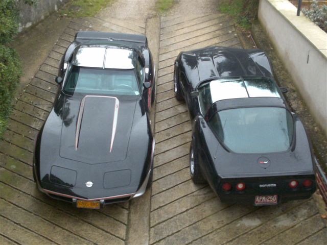

Maledetto di un Giangi [8D], dillo che l'hai fatto apposta a coprire il mio bolide con il cespuglio :(
Purtroppo per te quel giorno nch'io avevo casualmente il telefono in mano e ho documentato come stavano realmente le cose.

E SI ZORRO L'HO FATTO A POSTA[}:)][}:)][}:)][}:)]
ALMENO SI VEDEVA SOLO LA MIA [}:)][}:)][}:)]
