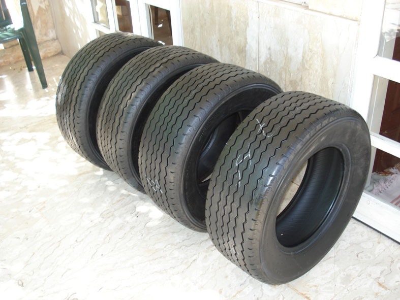

se vuoi tanto grip dalle gomme , prendi le Avon CR6ZZ. non ci sono in tutte le misure quindi devi ottenere comunque il nullaosta per metterle a libretto.

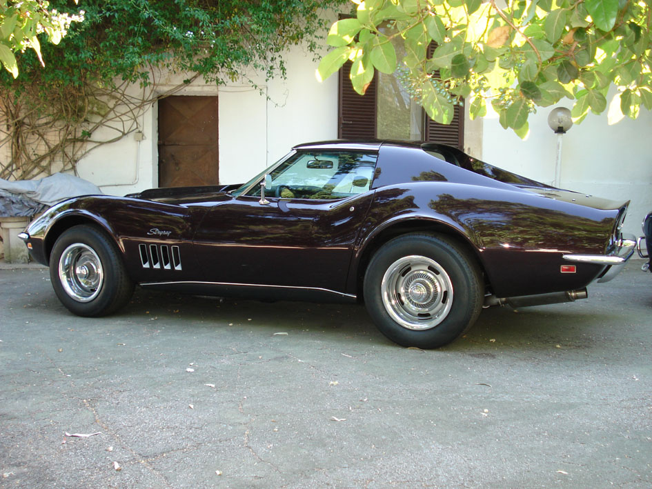

io monto 4 245/60/15 e gratto appena appena nei fenders anteriori ma aggiustando il camber dovrebbero non grattare
qui report e foto
http://www.corvetteitalia.it/forum/t...TOPIC_ID=11460
http://www.corvetteitalia.it/public/...DSC02748 L.jpg
214,22KB
http://www.corvetteitalia.it/public/...02672523_2.jpg
115,3KB
Grazie Aldo. quindi tu già con le 245 "grattuggi" sull'anteriore ...
Belle le gomme, anche se mi piacciono con la scritta bianca. Nel tuo caso, come ti sei comportato con il conta miglia? Lo hai tenuto un po' sballato o sei riuscito a fare qualche "alchimia" per correggere lo scarto?
Ciao
il "contamiglia " l'ho tenuto com'è. credo ci sia uno scarto in difetto del 5-10%. verificherò con un tom tom appena possibile. si può intervenire cambiando l'ingranaggio del tachimetro nel cambio.lo farò più in là , nel caso
sulle chrome bumpers ( e fino alla 77) il 245/60/15 è la misura massima per non grattugiare all'anteriore. A me grattugia un pò perchè non ho ancora settato correttamente caster e camber. ho troppo caster...devo ridurlo un pò.
se vuoi ho 4 BFGoodrich nuove 245/60/15 (500km)
Se le hai smontate immagino che la differenza rispetto a queste sia molto consistente:D:D:D
Lo tengo presente, nel frattempo aspetto che arrivi (grattatina) il mezzo, grazie comunque
la mia 69 ha quasi 500 hp e ne avrà 500 pieni col nuovo motore. Le Avon erano necessarie. tu hai meno cavalli , diciamo max 320-350, le BFG vanno abbastanza bene e devo dire che non mi spiacevano quando le avevo su prima di montare le Avon.Le Avon costano molto di più : 1200-1500 Euro
