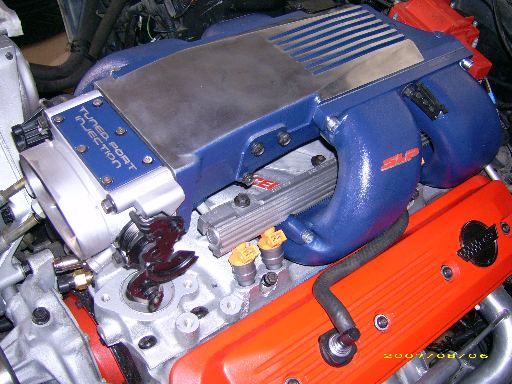

Sto pensando di intervenire sull'aspirazione del mio tpi stock 85'
Ho visto alcuni progetti su THIRD GENERATION e sto valutando la possibilita' di ordinare le parti.
Immagino di non dovermi aspettare grossi vantaggi dalla mia wish list tuttavia gradirei un consiglio dagli esperti sul cosa aspettarmi concretamente.
Diciamo che la macchina monta non stock solo iniettori da 24 lb e il chip hypertech.Lo scarico e' in acciao artigianale senza cat ,ma montato sull'exaust manifold stock.
Io vorrei sostituire il throttle con un BBK da 58mm,eseguire il porting del plenum per flangiare il nuovo 58 mm,sostituire i runners con gli edelbrock hi flow ,sostituire l'intake manifold con un edelbrock hi flow baseplate(summit 3860-3861).
Questa configurazione potrebbe regalare qualche soddisfazione o un nuovo camme e' necessario?
Premetto che questo potrebbe essere l'inizio del progetto da concludersi con nuove heads e headers.
Domanda il manifold citato e' una versione performance dello stock o richiede un porting a sua volta?grazie agli esperti
