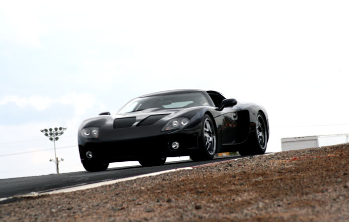

che un giorno dovrebbe diventare questo[?][?][?][?][?][?]
http://www.corvetteitalia.it/public/...8_IMG_2899.jpg
42,97KB
speriamo bene... Io sicuramente ce la metterò tutta e sono sicuro che se non verrà come quella della foto...verrà meglio.

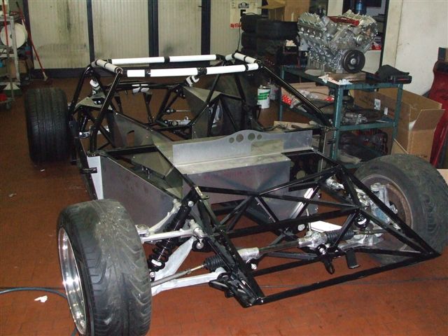

Ad oggi sono a questo punto
http://www.corvetteitalia.it/public/...0_DSCF0413.JPG
73,49KB
c'è tanto lavoro da fare ma io sono fiducioso anche perche sono giovane e ho tutto il tempo che voglio davanti a me
Ho appena dato un occhio al sito;)
Porca pupazza che Bella!!!
So che è ancora presto...ma di che colore pensi di farla???Nera è davvero uno spettacolo[:p][:p][:p]
Complimenti e Buon lavoro;)

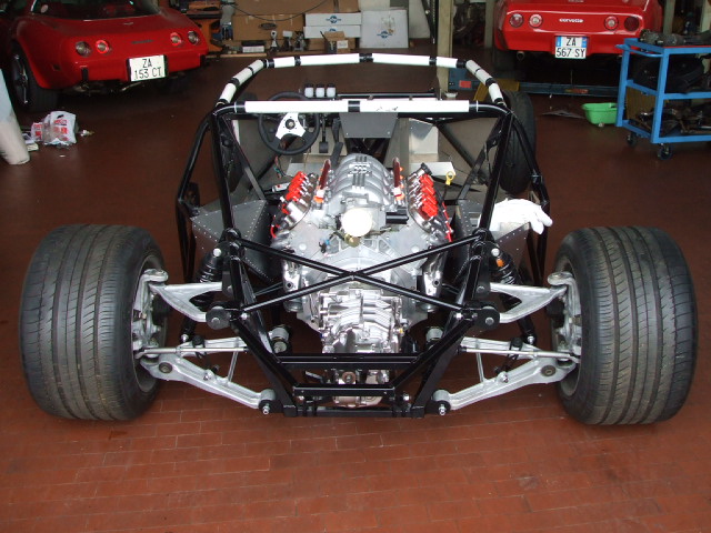

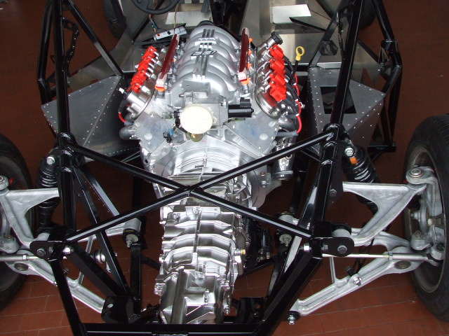

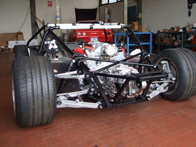

Piccolo aggiornamento.
Ieri Pier Paolo, Franco ed io abbiamo montato il motore e cambio, cosa ne dite? Si comincia a vedere qualcosa?:):):)

Cosa dire? E' SPETTACOLARE!!!!!!!! !!!!:D:D:D:D
Ne voglio una anch'io![:p][:p] Quanto mi costa il "giocattolo"?
Belissssssimaaa.
Alla fine dei lavori quanto dovrebbe pesare?
