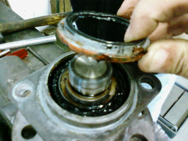

questo e il mozzo traballante della Vette e visto che oramai e finito posso tentare di salvare il malato che tanto di per se e gia terminale e quindi perdo poco

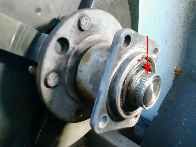

ho gia tolto la bussola dell ABS
http://www.corvetteitalia.it/public/...1_Foto0166.jpg
36,66KB
la bussola zigrinata e segnata con la freccia rossa andra tolta meccanicamente x poter procedere allo smontaggio dei cuscinetti , il paraolio si puo togliere prima oppure dopo
http://www.corvetteitalia.it/public/...7_Foto0167.jpg
104,3KB

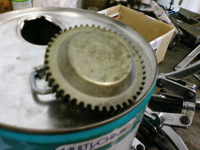

questa presumo sia la rotella dell ABS ed e girata dalla parte che si vede quando e montata
http://www.corvetteitalia.it/public/...4_Foto0168.jpg
97,3KB

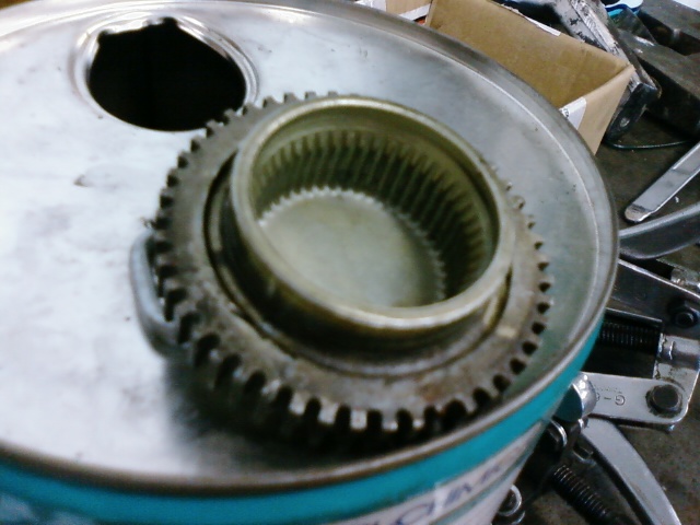

questa e la parte interna ed e inserita a pressione tramite la zigrinatura sul mozzo , si riesce a levarla facendo leva con due cacciavite prima piccoli poi sempre piu grandi
http://www.corvetteitalia.it/public/...3_Foto0169.jpg
43,19KB

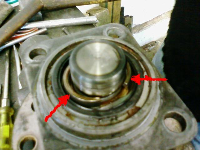

dopo aver tolto la bussola zigrinata si possono togliere i due semianelli che bloccano i cuscinetti e impediscono alla ruota di "staccarsi mentre corri"
http://www.corvetteitalia.it/public/...9_Foto0170.jpg
106,66KB
il paraolio e fatto strano e bisogna stare attenti a non rovinarlo quando si toglie la rotella dell ABS ( come ho fatto io :( ) , si toglie facilmente con un cacciavite
http://www.corvetteitalia.it/public/...0_Foto0171.jpg
98,46KB

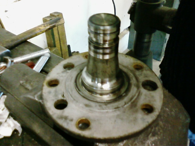

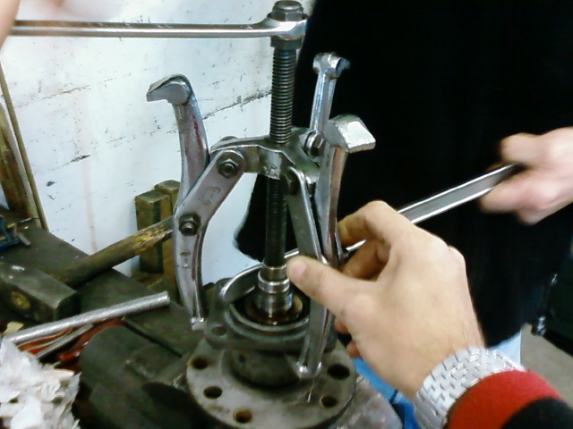

ora con un estrattore si puo togliere la parte esterna del cuscinetto
amara sorpresa
si scopre che il mozzo e il cuscinetto sono "integrali" cioe tutto un pezzo e le parti usurate non si possono sostituire ma bisognerebbe (condizionale) cambiare tutto in blocco
http://www.corvetteitalia.it/public/...5_Foto0172.jpg
88,34(censurato)KB
non resta che vedere se e possibile trovare qualcuno che possa rettificare leggermente le sedi dei cuscinetti (sempre che l usura sia minima
http://www.corvetteitalia.it/public/...0_Foto0173.jpg
113,61KB
e sostituire le sfere dei cuscinetti con altre nuove
i paraoli risultano introvabili da una prima ricerca quindi bisogna stare molto attenti a non rovinarli
tutto il lavoro di ricerca/sperimentazione lo sto facendo su un mozzo "vecchio da buttare" solo perche mi sono accorto che i semianelli della foto n° 4 possono essere "regolati assialmente" di poco meno di un millimetro tramite rasamenti (a forma di anello) x recuperare i giochi nei cuscinetti
non e da trascurare che bisogna rifare di macchina utensile anche l anello zigrinato della foto n° 1 per poter poi rimontare correttamente il tutto
