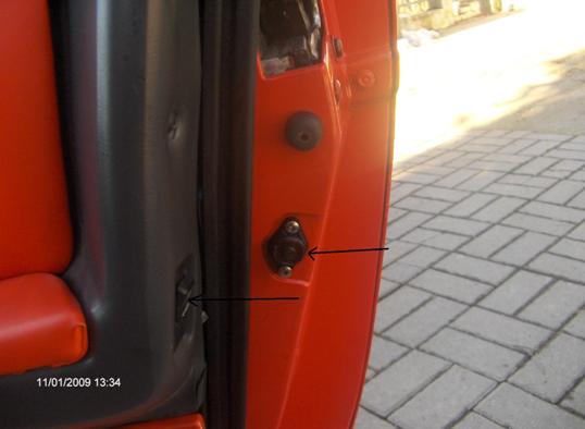

le luci sulle porte sovrebbe funzionare ?? c'è scritto push --dovrebbero funzionare a porte aperte,ovviamente se le lampade sono buone e i se funzionano i relativi sensori,sulla mia hanno tagliato via tutti i fili per evitare il problema..so proprio ammmericani!!

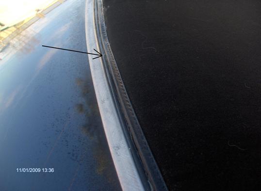

Per Mic si con il silicone ho incollato la guarnizione nella parte fissa del parabrezza secondo me era li che non teneva....... ma vediamo come andrà non mi sento di cantar vittoria logicamente ho messo un filo che praticamente neanche si vede .. il mio pensiero era quello che se hanno fatto il tetto troppo piccolo e non fa da grondina potrebbe far cadere l'acqua dentro alla guarnizione ma non ho visto vette con tetti sporgenti dalle parti per evitare l'acqua anche perchè in autostrada farebbe un effetto farfalla non da poco ....ciao alla prossima
non e possibile fare il tetto piu piccolo perche sotto c e il telaio di acciaio a meno che non abbiano modificato anche quello [xx(][xx(][xx(]
Ecco qui la foto che mi fa pensare che il tetto sia piccolo come vedi non arriva al profilo del vetro

chi mi dice come si smonta sto interruttore
