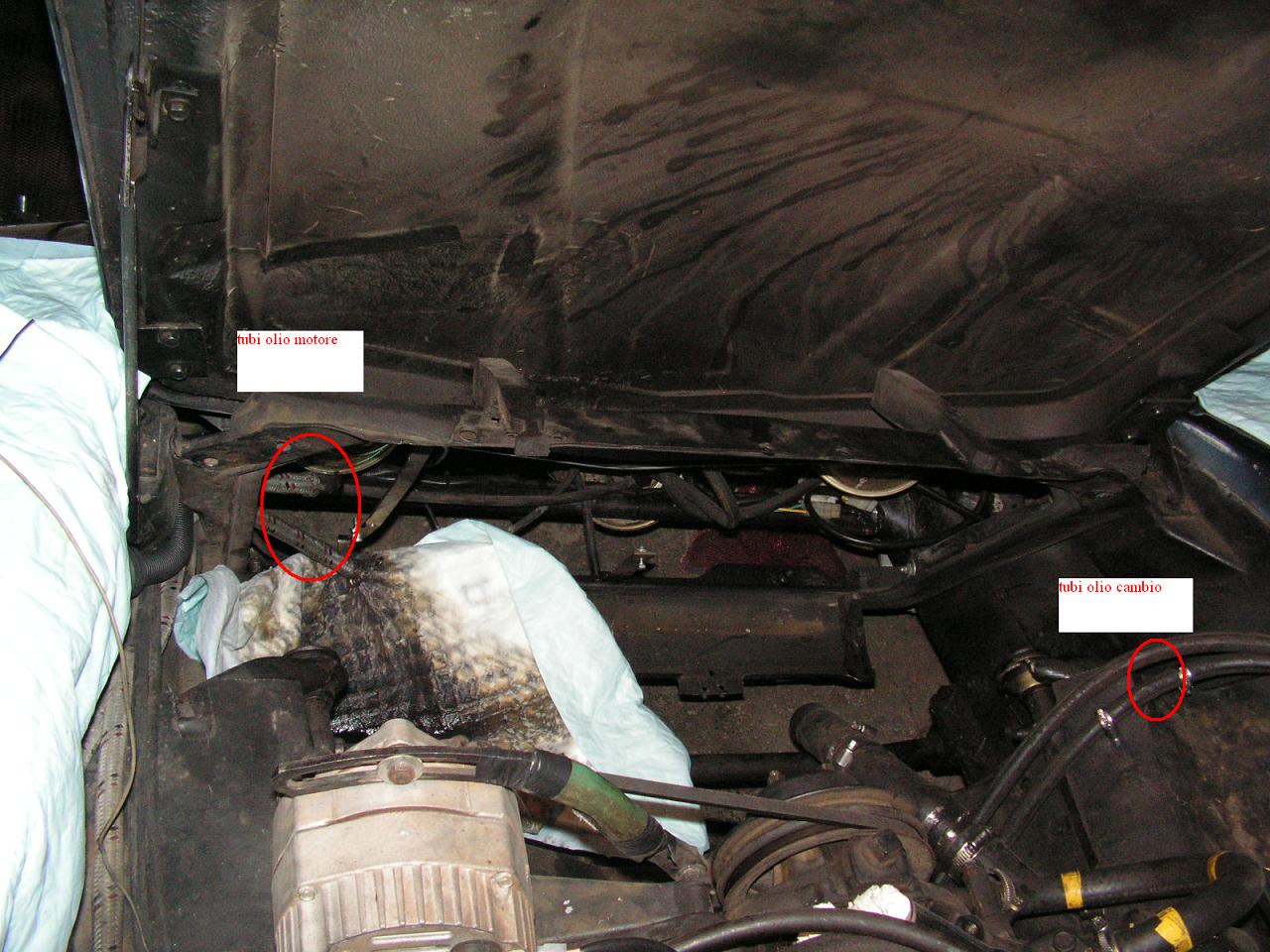

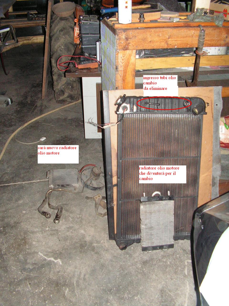

In originale il raffreddamento dell'olio del cambio andava nel radiatore dell'acqua del motore!!???
Perchè ho visto su eckler's che esiste anche un radiatore per l'olio del cambio!!
E per l'olio del motore invece c'era un radiatore a parte o quello che ho su io è una modifica!?
ecco le foto dei radiatori
http://www.corvetteitalia.it/public/..._radiatori.JPG
232,2KB
http://www.corvetteitalia.it/public/...14232_tubi.JPG
190,75KB

Nel radiatore originale e' compreso anche il passaggioper il raffreddamento dell'olio cambio, ma non va insieme all'acqua !
per quello del motore, di solito non c'e', viene messo a parte quindi il tuo e' stato messo dopo. Puoi anche mettere a parte quello del cambio.. basta prendere un altro radiatorino come quello del motore, o quelli da telaio, ma viene fatto solo se cambi il radiatore dell'acqua e questi non ha i fori per l'olio.

...guarda che i tubi dell'olio del radiatore li devi tenere buoni perchè quando colleghi il radiatore esterno poi dovrai far passare l'olio anche attraverso il radiatore originale se non vuoi che l'olio del cambio si raffreddi troppo,a meno che non disponi di un sistema a valvola termostatica...la temperatura ideale è di circa 80°C....se segui la tua teoria,in certe condizioni di marcia,potresti avere l'olio del cambio sotto i 60°C....anche sotto i 40°C con climi molto freddi.....se fossi in te monterei un radiatore dell'acqua in alluminio maggiorato(dual core) e una pompa H2O con maggior portata,oltre ovviamente alla valvola termostatica da 160°F.....questa modifica l'avevo fatta sulla C4 e la temperatura dell'olio del cambio non era mai salita oltre gli 85°C...........in questo modo non dovrai montare nessun radiatore esterno per l'olio del cambio....questo vale se hai un cambio originale o quasi originale,cioè con un convertitore con stallo basso o poco piu......

Perciò i tubi dell'olio del cambio li faccio passare dove passavano prima nel radiatore dell'acqua del motore, tanto quel radiatore li l'ho maggiorato perchè l'acqua si scaldava molto un giorno d'estate che c'era veramente caldo si è scaldata tanto che è venuta fuori metà acqua e l'acqua era intorno ai 210 F°.
Mentre per quanto riguarda l'olio del motore lo faccio passare nel radiatore come prima!!!
però il meccanico mi fà non ho mai visto collegare il radiatore per l'olio del mootre con delle fascette generalmente è cablato con dei manicotti è per quello che voleva farmelo cambiare!!!!!!!!
