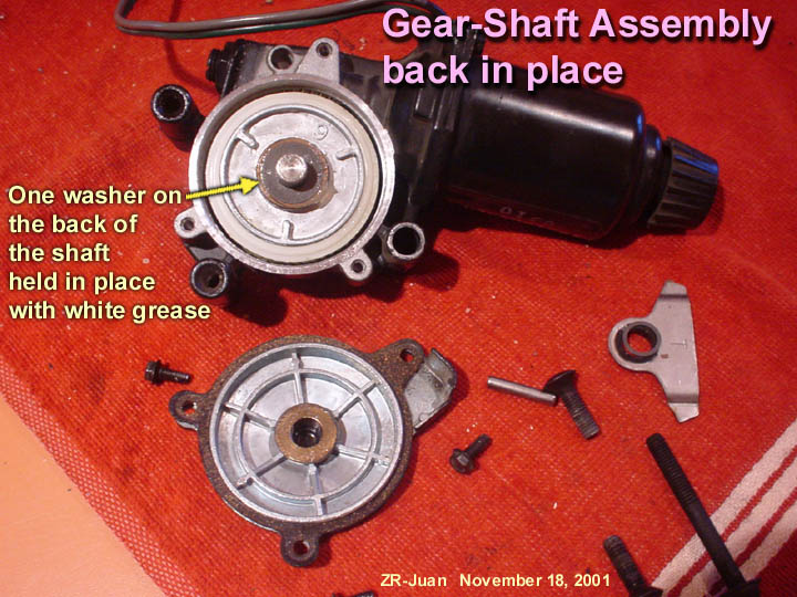

http://www.corvetteitalia.it/public/...759_head14.jpg
96,16KB
stai attento a come e montato l ingranaggio di plastica quando lo togli perche :
se e sporco e pieno di truciolini di plastica devi comunque toglierlo x pulirlo
stai attento a rasamenti e rondelline varie che troverai strada facendo
se e consumato solo x meta basta che lo rimonti ruotato di 180 gradi in modo che lavorino i denti che sono rimasti sani
se e consumato tutto ...... [xx(][xx(][xx(]
96,16KB

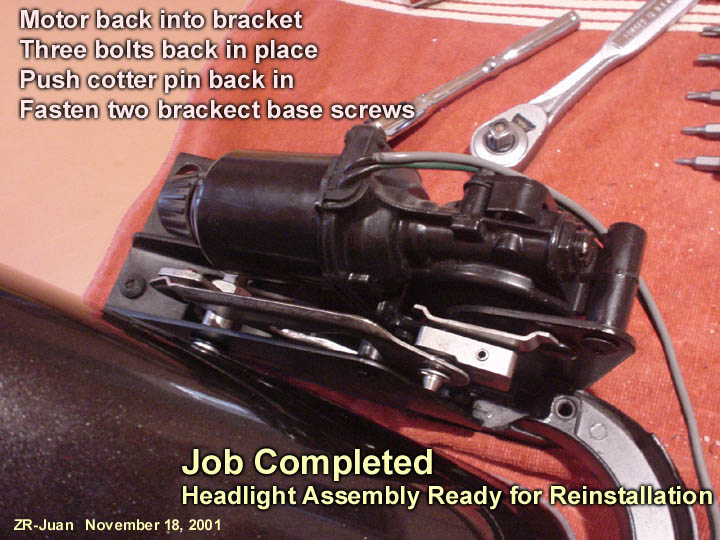

http://www.corvetteitalia.it/public/...222_head19.jpg
96,22KB
rimonti il gruppo motore nel gruppo faro e il gruppo faro nel gruppo macchina , prima di riattaccare i fili della corrente prova a vedere se gira bene a mano usando il pomello girevole
96,22KB

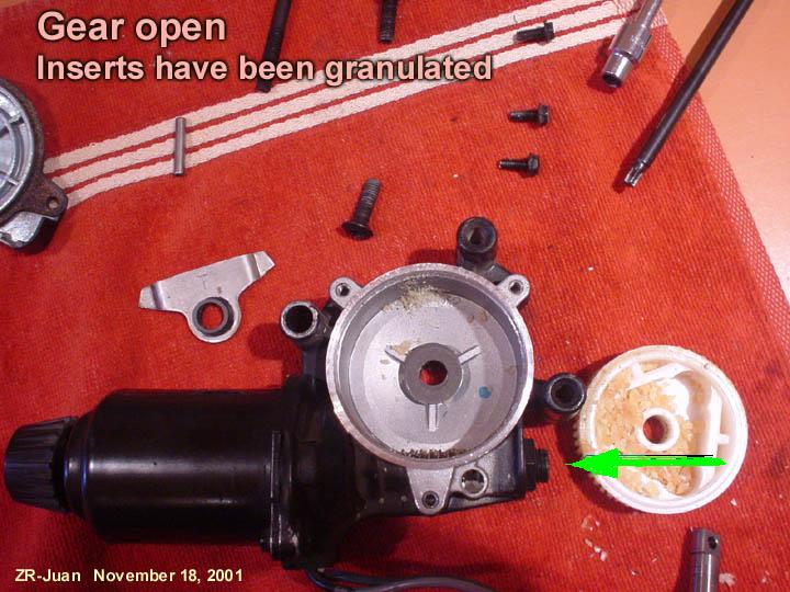

http://www.corvetteitalia.it/public/...Gioco vite.JPG
90,3KB
dimenticavo , la vite che indica la freccia verde serve x regolare il gioco della vite senza fine e se ce n e tanto va ridotto ma cerca di lasciarne sempre un pochino , ma pochino pochino fai in modo che quando e tutto montato il pomello x aprire e chiudere i fari manualmente oscilli lungo l asse meno di mezzo millimetro , comunque questa non e una cosa molto importante
90,3KB
