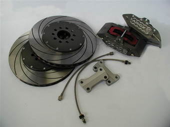

Per gli amanti del Made in Italy,la nota azienda italiana di sistemi frenanti Tarox ha in catalogo una referenza per C4,non so perche' ma mi sono fatto l'idea ,forse sbagliata, che di freni gli americani ne capiscano poco,sara' per le tristezze di sistemi con cui equipaggiavano bolidi come le Corvette,sara' perche' noi possiamo fregiarci di eccellenze tecnologiche come la BREMBO,cosi' ho voluto verificare e ho trovato questo:

No...non si tratta di acquisto ma di semplice documentazione,e' un prodotto italiano quindi molto costoso,se vai sul sito taroxpuoi scaricare il PDF del catalogo

La referenza per C4 con cerchi da 16 e' KMCH0158 con pinze a 6 o 10 pistoni dal sito non si ottiene un listino credo che verosimilmente sia compreso tra i 1700 e i 1900
PS ci sono anche referenze per cerchi da 17" e da 18"
