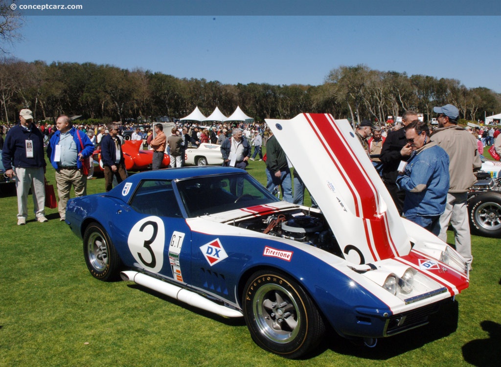

A proposito di riduzione di peso:
ho trovato che il big block teste in alluminio pesa solo 60LB , 30kg in più dello small block teste in ferro...tutto qui alla fine?
soldi permettendo ( visto l'esborso non indifferente per la L88) pensavo giusto a un paio di cose per ridurre il peso del muso.
radiatore alluminio ( la L88 lo montava standard , ma la mia pare abbia quello normale). quanti chili di differenza?
modifica luci come in foto. Panic , tu che l'hai fatta, quanti KG si salvano? c'è un kit apposito o hai fatto un lavoretto custom? però non so dove trovare quella copertura in plexiglass ( presumo) sagomata a quella maniera. L'hai vista in vendita da qualche parte?
http://www.corvetteitalia.it/public/...V-08_AI_01.jpg
308,67KB

White shark, come dice Lorenzo il radiatore in alluminio serve si a ridurre il peso pero' raffredda anche il motore in maniera migliore, per un motore poi dotato di una certa cavalleria e' un assoluto MUST.
La modifica completa delle luci la trovi qui:
http://www.fgreggracing.com/products.html
Il sistema delle luci stock e' molto pesante quindi avrai anche un bel risparmio in peso, tieni conto che tutto il sistema originale e' in acciao e pesa all'incirca 30 kg fari piu' tutte le componenti!!
