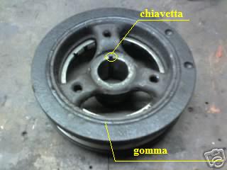

Per la "puleggia della distribuzione" intendi il Dumper?... quello dove è segnato il PMI ????
...immagino di sì, perchè di pulegge di distribuzione non ce n'è... visto che non c'è la cinghia di distribuzione!!!
Se è così... OKKIO!!!!!!
E' impossibile montare il Dumper ruotato di 180°.... visto che c'è la chiavetta sull'albero!
Se non ti torna il segno sul dumper col PMI del cilindro N°1..... è perchè il dumper è da sostituire!
Infatti è composto di 3 parti:
Parte interna che viene piantata sull'albero.... in metallo.
Parte centrale in un elastomero simil-gomma..
Parte esterna (dove c'è la tacca del PMI) in metallo...
Se è girato l'anello esterno significa che la parte centrale in elastomero ha ceduto!
...e quindi va cambiato tutto il Dumper!

Dream non capisco cosa intendi quando dici: " ..Altra sorpresa!!!! Vorrei sapere chi è l'animale che ha montato la puleggia di distribuzione al contrario!!! ruotata di 180° !!!!
C'erano poi fori vari...un bullone da 14...uno da 16...un disastro!!! ""
Io credo che si riferisca al Dumper!;)
Yes, non sapevo il termine ecnico in inglese...è ruotato di 180°...forse mi sono espresso in maniera equivoca...è montato al rovescio, cioè il lato che dovrebbe stare dalla parte verso il radiatore è verso il monoblocco e viceversa!!!!
Vedo se riesco a fare qualche foto per spiegarmi meglio...
Il tubo in rame per una riparazione provvisoria potrebbe anche andare penso... come mai lo sconsigli???
IMPOSSIBILE!!!!
Guarda come è fatto dietro.....
http://www.corvetteitalia.it/public/...1_balancer.jpg
27,75KB
....e come è fatto davanti!!!
http://www.corvetteitalia.it/public/...balancer-f.jpg
12,89KB
E' impossibile montarlo girato!.... perderesti tutto l'olio motore, visto che il "naso" sul retro fà tenuta sul paraolio del carter distribuzione!
Cotrolla meglio..... mi sa che l'anello esterno si è spostato indietro!
ok?
P.S.
......il rame è molto duttile e rischi di "gonfiarlo" con una frenatona!
Infatti quello che PierPaolo chiama naso è quello che si vede sulla Prima foto in primo piano (quella + nitida) . Quella parte va Verso il monoblocco e l'altra verso il radiatore.
Può succedere che con dei Damper vecchi quando li estrai con l'estrattore , l'elastometro si lasci andare perchè fai presa all'esterno con l'estrattore quindi al limite dovrebbe essere piu all'esterno... bho...
Yes vedo...è in una zona anche poco accessibile per fare una foto poco chiara...
Resta il fatto che ci hanno pasticciato... (è normale che i tre dadi siano di misura diversa? Due da 14 e uno da 16??) e che anche agendo al massimo con lo spinterogeno, con la stroboscopica nn si vedeva una mazza!!!

Tirare via un damper con un estrattore a tre griffe preso all'esterno?
Cambia meccanico. E di corsa..
