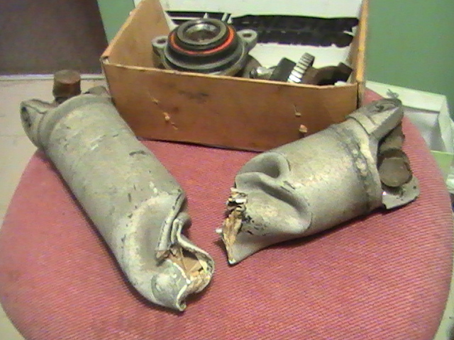

...che i semiassi di una vette (c4) sono vuoti!
[:0][:0][:0]
http://www.corvetteitalia.it/public/...fshaft_far.jpg
164,43KB
[:0][:0][:0]
164,43KB

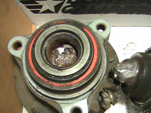

... ec he prima di torcersi si spacca anche ....
il mozzo!!!!
...[:0][:0]
http://www.corvetteitalia.it/public/...135419_hub.jpg
169,82KB
ecco cosa significa scericare a terra TUTTA la potenza.
...a volte sgommare è meglio! [:245]
MINCHIA !!!!
Ciao Beppe...ma è il tuo semiasse???
azz...come è conciato...ma quanta potenza c'è in piu' di quella di serie?

L'ha morso uno squalo forse!!!!:D sti cazzi!!!!
con quanti puledri e successo sto casino ?
Quanti puledri non so...
so solo che è un 383 con una camme 230 230 e Superram come aspirazione e teste con condotti da 195cc in aspirazione su una sei marce manuale....
....ovviamente con gomme slick ed è accaduto in partenza..

e possibile qualche difetto di fabbrica o di fusione o di lavorazione o di usura oppure e tutto da attribuire alla cavalleria imbizzarrita ?
Basta una piccola ammaccatura..... e le forze in gioco riescono a fare l' effetto............. . CARAMELLA!!!!!!!!!!! ;)
ecco allora la cosa gia mi suona meglio !!!
spero che quello che ha detto Stroker sia realmente accaduto altrimenti Convertible e meglio se ti porti anche un differenziale di scorta ......
