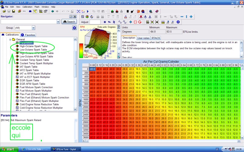

Per quello che so io queste mappature altro non fanno che cambiare leggermente i valori di anticipo (aumentandolo) ed ingrassare un po' la carburazione ai medi..... dove di serie, per motivi di "euro4", è particolarmente megra.
Purtroppo (o fortunatamente..) la C6 si comporta in modo particolare al variare dei valori di anticipo:
Ci sono 2 mappature principali e la centralina commuta fra quella più spinta e quella conservativa in funzione dei "counts" sul sensore di battito in testa.
In altre parole, se si verificano battiti, viene selezionata quella conservativa onde evitare danni!
http://www.corvetteitalia.it/public/...143152_map.jpg
176,95KB
Questa in particolare è la centralina della Z06..... ma la nuova C6 col LS3 ha anche lei la centralina E38 come la Z06!!!
wow bella documentazione[8D]
