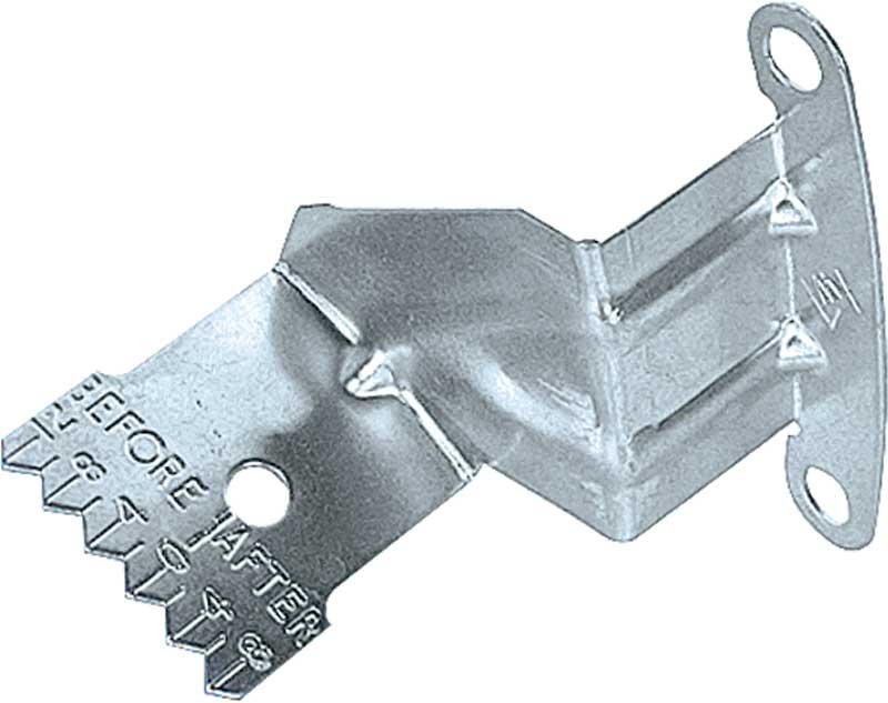

ciao ragazzi ritiro fuori questo vecchio post dopo essermi letto anche quelli della messa in fase, domnani rimetto su lo spinterogeno, l'ho messo su già 2 volte l'auto parte ma non gira benissimo, un amico mi ha consigliato di mettere la tacca dell'albero motore sul 12 con il primo pistone nel punto morot superiore e il contatto del rotore dello spinterogeno in corrispondenza della prima candela, però oggi smanettando ho trovato questi valori per il mio 350 stock "350's Similar Specs The 350's timing specifications are almost identical to the other small blocks. However, the ignition timing for the 255-horsepower version with manual transmission is at Top Dead Center and 4 degrees BTDC with automatics"
su questo sito, http://www.ehow.com/facts_7785189_ti...mallblock.html
sulla scala in foto
http://www.corvetteitalia.it/public/...17_1256654.jpg
40,83KBl'ho messo a 12
quindi l'ho messo su - 12 giusto?
sto cercando sul manuale in PDF ma è di un 76 sapete darmi una dritta per la mia 75? l'installazione dello spinterogeno l'ho fatta correttamente? nel caso di valori positivi come il +4 nel link che ho postato è da prendere sul lato before o after? della scala graduata?, purtroppo il mio inglese maccheronico non mi aiuta molto [V]
12 non sono pochi per un motore stock.
se tutto originale io starei su 8 gradi al minimo.
controlla con la strobo e con la depressione staccata.
l'ideale e' avere la strobo con l'advance regolabile, come la mia, comodissima.
senno' vai a occhi e posizioni la tacca in corrispondenza del "before 8".
sempre a vacuum staccato e tappato.
bene allora oggi riprovo, con l'8 sul before, la depressione da tappare è il polmoncino dal lato del carburatore non dallo spinterogeno giusto?
perdonate le domande banali, ma meglio esser sicuro di aver capito prima di fare mille tentativi:D
ragazzi mi confermate che il 1 pistone deve stare nel punto morto superiore? ho riprovato stamattina dando i -8 gradi anzichè 12, ma non vuole partire e non voglio sforzarla,
