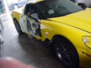

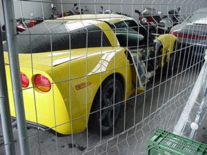

c6 da riparare
salve raga,un amico mi propone questa c6 a 30.000 euro,cosa ne pensate(ha solo 700 km),ha quanto estimate il danno 1000euro piu 1000euro meno?grazie filo

Ma lui perchè la vende? ...
E' questa la domanda da porsi..;)
ha avuto l'icidente e l'assicurazione valuta la sua vette 30.000 euro,quindi,succede che l'assicurazione gli paga per intero l'auto in quanto e nuova, e l'assicurazione rivende il mezzo a una ditta specializzata di auto sinistrate a 30.000,quindi visto che l'auto e comunque del mio amico puo tenersela e chiedere lo sporporo di 30.000 euro sul totale,tutto qui,ora se il danno non e enorme magari ci penso a farla riparare in italia:D
Uhm.. allora sentiamo la valutazione di chi sa aggiustarla.. :D:D
Mi sa tanto che sia stata classificata come danno totale perchè l'auto si è piegata tutta nonostante il danno sembra poco!

anche io credo si sia piegato il telaio,mi pare poco 30 mila per un auto nuova, e visto che fa pure i 300 orari meglio non andare a spanne, serve una riparazione fatta a dovere, io chiedere a una officina corvette ufficiale in caso di problemi futuri almeno si può cadere in piedi....
mettiamo che la si possa riparare con 10 mila sono 40,
preferisco spendere 48 per una C6 con 20 mila km e senza sinistri
va be,cmq a me serve il parere da qualcuno che le ripara tipo cristian o stroker,vorrei un preventivo all'incirca,poi si vedra,per tony no e in svizzera,cmq per me il telaio non e piegato,ma si puo sempre controllare per togliere ogni dubbio,la questione é a quanto estimate il danno?
non puoi fare un preventivo da una foto ! se sotto il telaio è piegato, sballi anche di 10 mila euri !!! devi farla periziare secondo me

io il telaio ,guardate il tettucc che non e' a filo della scocca...e' stortissima
almeno avere foto migliori e più dettagliate... ma così vuol dire proprio sparare a caso...

ok cristian cerco di farne qualcuna io.
