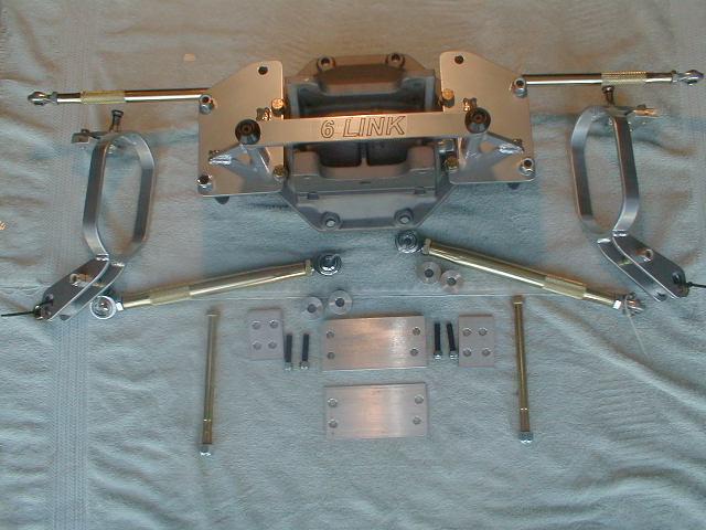

Ragà...chi è interessato ad un sistema 6-link per la C3 ?
Sto facendo un sondaggio per parlare col costruttore.... che sembra abbastanza "sensibile" sul fattore economico!
Questo è l'oggetto: (lo avevo già postato)
http://www.corvetteitalia.it/public/...516_6-link.jpg
54,79(censurato)KB
Pare fatto bene, si monta senza togliere il differenziale e SENZA TOGLIERE I "C-Clips" dai jokes.... comprende anche i "safety-loops" per i semiassi.... e servono... lasciatevelo dire da uno a cui è successo che si tranciasse una crociera!!!!!
La domanda è:
A CHE CIFRA SARESTE DISPOSTI A COMPRARLO?
(senza calcolare dogana e dazio, ma incluso trasporto)
... visto che il prezzo può variare in funzione dei numeri!!!

si ci sono parecchi studi per il 6 link posteriore, quello che stavo valutando io era di gulstrand motorsport, ma bisognava talgiare il telaio e fare delle saldature alla struttura. Questo sembra assai + semplice da montare, ed effettivamente il costo è 1\2 di quello valutato da me. Insomma, niente male !!

Basicamente la differenza fra il 5 ed il 6-link sta nei trailer arms.
Sul 5 link si mantiene l'originale mentre sui 6 link più evoluti viene modificato il tutto per alloggiare due bracci tipo la C4.
A parte la necessaria lavorazione in più, taglio e saldatura dei bracci originali e modifica degli attacchi sul telaio, ed a parte la differenza di costi...... il problema sta che poi di deve obbligatoriamente implementare un ulteriore link posteriore per la convergenza!
In sostanza:
Di sicuro migliore il 6-link tipo Guldstrand o Greenwood.....
...ma gli svantagi del 6-link tipo quello di cui stiamo parlando sono ampiamente ricompansati dall'economicità e dalla semplicità di montaggio!
Il 6-link ha diversi scopi.....
Controllare al meglio le variazioni del camber sotto carico
Controllare la variazione dello swing arm in relazione a centro di rollio ed al suolo
Controllare il bump steer
Qui il discorso si fà lungo e analitico..... quindi vi rimando alle molte pubblicazioni in merito alla dinamica dei veioli a 4 ruote ed allo studio delle geometrie delle sospensoni.
Leggete ragazzi...... leggete!!! :D
