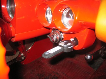

scusate ma non trovo le fotos:(

http://www.corvetteitalia.it/public/...212821_002.jpg
33,19KB
