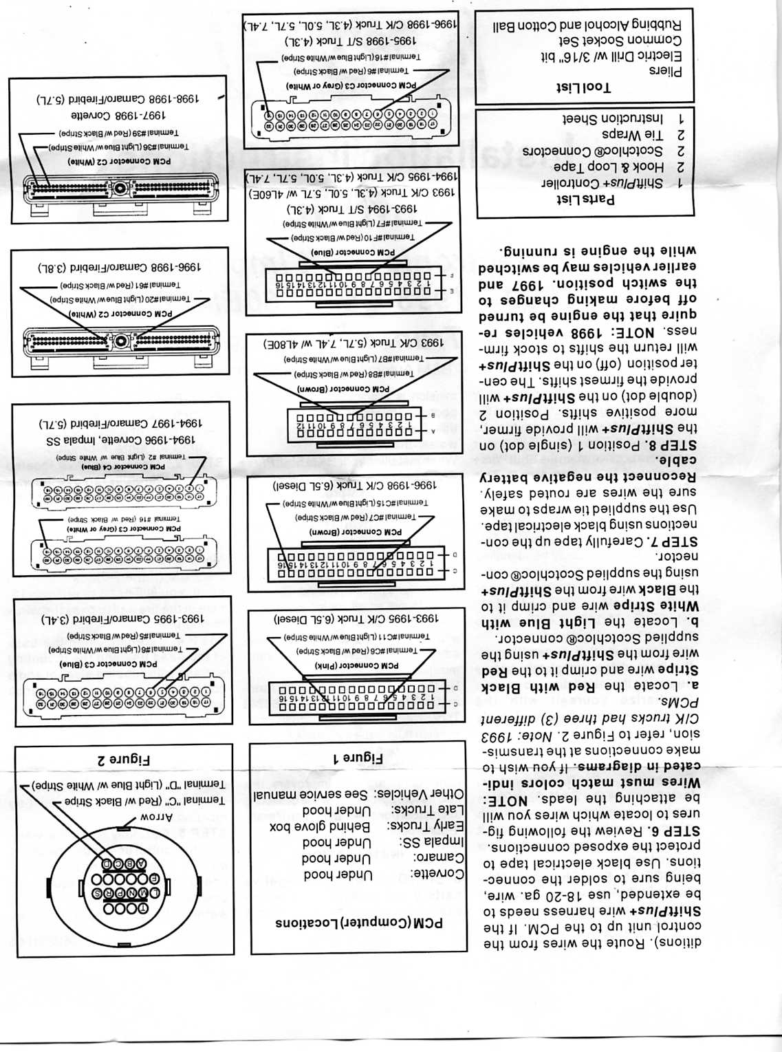

i fili ai quali collegarti sono chiaramente indicati nell'angolo in basso a dx dello schema. però qua dice che fa le Vette solo fino al 98 [?][?][?][?]

ho smontato le centraline come cristian mi ha detto ma mi trovo con due fili rossi a strice nere in posizioni diverse da quelle sul foglio,ragazzi qualcuno sa qualcosa se c'e una differenza tra le centraline motore fino al 98 e quelle dopo il 2000?grazie.

Allora, il connettore in questione è rosso e non bianco come scritto sullo schema.
Come da file allegato:
Allegato: [img]immagini/icon_paperclip.gif[/img] Service Information.pdf
92,89KB
nel MY 2000 il filo 36 è stato spostato al pin 8 ed è azzurro/bianco;
mentre il filo 39 è stato spostato al pin 6 ed è rosso/nero.
La funzione è descritta nel medesimo modo. Dovrebbe funzionare;)
