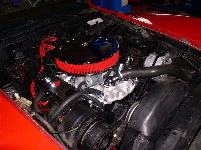

Se trovo ti posto anche una foto del mio...
Volendo fa anche fico!!!;););)
O forse prugna...[V][V][V]

posta posta!:D
Eccolo...
http://www.corvetteitalia.it/public/...simone 019.jpg
55,48KB
č quel barattolo subito sotto al filtro dell'aria...;););)
visto!comunque complimenti anche per il filtrone cromato e rosso bello!ma poi se lo vuoi sostituire come fai basta staccare i tubicini e tutto li?
