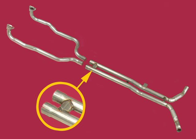

io ho messo questi ! [:p]
http://www.corvetteitalia.it/public/...537_324445.jpg
28,42KB
... e come terminali i monza muffler

... e dovrai modificare (di molto ..tagliando...) la prima parte accorciandola.Citazione:
28,42(censurato)KB

In + dovrai vedere come fare per effettuare la transizione tra il diametro dei performance collectors (Headers) che sono da 3" ad arrivare a 2 e 1/4 del kit che hai..
Spero che Ale abbia ordinato anche la Y 2in2 altrimenti so ca@@i!!!!!!!!!!:(
Poi modificando quelli che a su e passando da 3" a 2" e 1/4 non fà troppa strozzatura?;)
... dovrò cercare un riduttore da 3" a 2 1/2 ... mi spice x cristian che dovrà farlo lui .

... cmq calcolando che c sarebbe solo una piccola riduzione d diametro ... però poi continua senza cat. in 2 tubi indipendenti ... nn ho il tubo a Y.
... farò qst esperimento e poi confronteremo le 2 macchine visto che sono molto simili !!!
