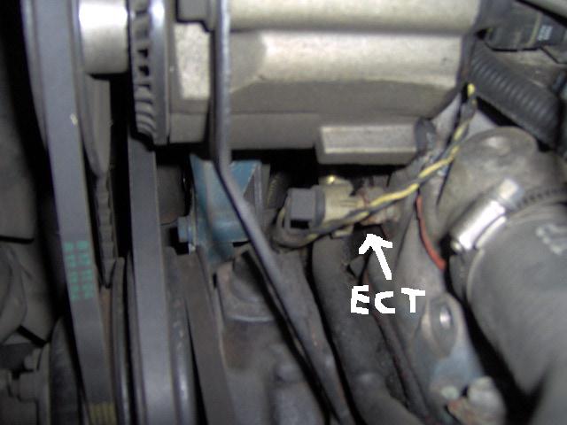

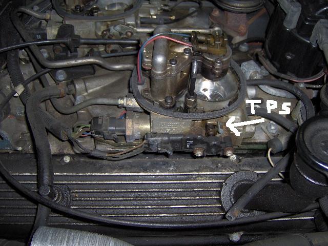

Un Grazie a jjLio per aver prestato il soggetto delle foto...:D:D
http://www.corvetteitalia.it/public/...6_HPIM0473.JPG
81,53KB
Sensore TPS e relativa molla;

48,95KB
Sensore ECT e relativo connettore.

La IAC è l'altro "affare" a fianco al TPS.

L'ECT lo trovi praticamente sul collettore di aspirazione, se ricordo bene (io il collettore l'ho cambiato con un X-RAM) vivino al compressore dell'aria condizionata.
