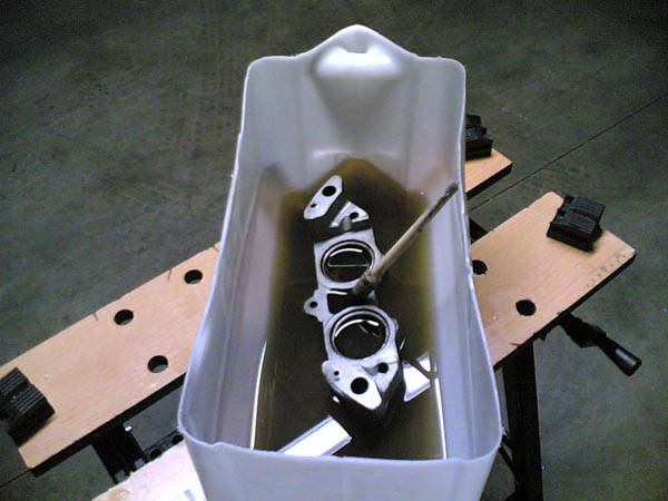

verniciato pinze freni
Prima le ho lavate nel solvente Nitro
http://www.makoshark2.com/dcforum/Us...8cba279ad5.jpg

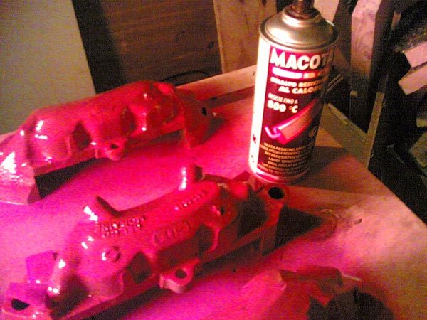

poi ho spruzzato
http://www.makoshark2.com/dcforum/Us...7bb85c02a7.jpg
il tutto aiutato da una stufetta altrimenti la vernice sarebbe scivolata.
cmq devo comprare un altra bomboletta perchè non è bastata... e sicuramente il freddo non ha aiutato...

Ma per le pinze hai usato una vernice normale o specifica per elevate temperature???
Sono le pinze della 69' ???
Dream.. anche io ci sono cascato con il cavalletto da lavoro...appena l'ho visto l'ho riconosciuto
Ok, mi rispondo da solo...guardando meglio la foto si vede che la bomboletta di vernice è per alte temperature!!!

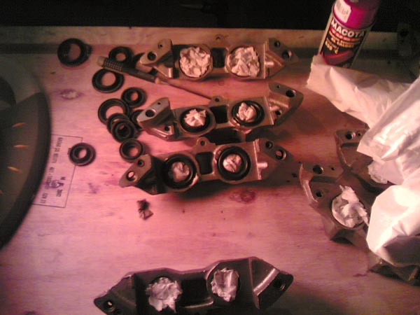

il lavoro continua...
Rimosso il nastro dove non andava verniciato ho pulito dai residui di vernice
http://www.corvetteitalia.it/public/..._caliper_2.jpg
70,53KB
http://www.corvetteitalia.it/public/..._caliper_4.jpg
62,73KB
http://www.corvetteitalia.it/public/..._caliper_3.jpg
57,92KB
Poi dopo aver soffiato ripetutamente con l'aria compressa gli interni e i passaggi olio e aver ingrassato le parti con il prodotto fornito nel kit ho proceduto all'inserimento dei pistoncini nella pinza
http://www.corvetteitalia.it/public/..._caliper_0.jpg
63,38KB
http://www.corvetteitalia.it/public/..._caliper_7.jpg
96,16KB
http://www.corvetteitalia.it/public/..._caliper_6.jpg
89,42KB
poi i sigilli fissati a pressione
http://www.corvetteitalia.it/public/..._caliper_8.jpg
100,43KB
http://www.corvetteitalia.it/public/..._caliper_5.jpg
100,4KB
Poi ho messo gli oring e assemblato le due metà
http://www.corvetteitalia.it/public/..._caliper_9.jpg
86,99KB

secondo me , con la vette bianca stava meglio il blu sulle pinze............... ...[:I]
non c'era... mi sono fatto intortare con la vernice ad alte temperature... ma andava benissimo quella normale
800 °C anche a me sembrano tanti per delle pinze , magari la marmitta.....ma i bulloni rotti li hai già tolti ?????;)
