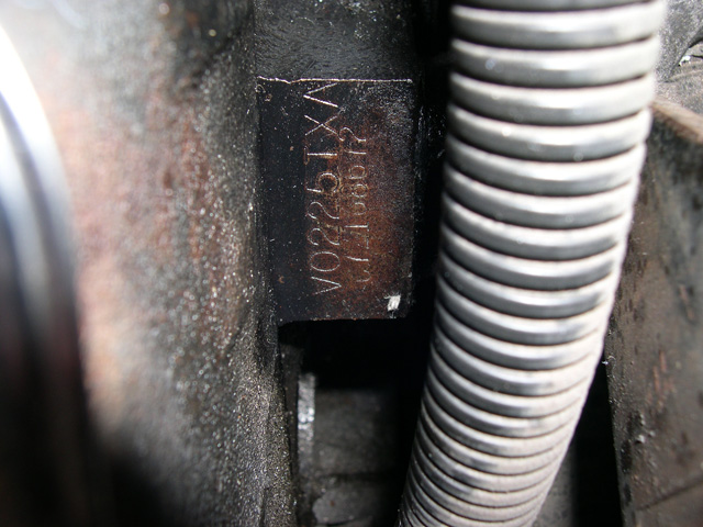

hgtv sei un grande !! cmq sul lato dx del motore ( lato paseggero) in prossimità della puleggia, appena sotto la testa, c'è un quadratino che esce dal blocco, e su li ci sono scritti i numeri del motore. L81 ( credo che sia L82 invece) è il tipo di motore e non il numero del blocco !)

Trovatooo!!! Quadratino sporgente sul lato ant/dx vicino alle puleggie, eccolo qua
http://www.corvetteitalia.it/public/...209_id_en2.jpg
140,94KB
il numero è quello a sx vero? (si, si, si , si ditemi di si)perchè l'altro non è che si riesca a decifrare così bene.

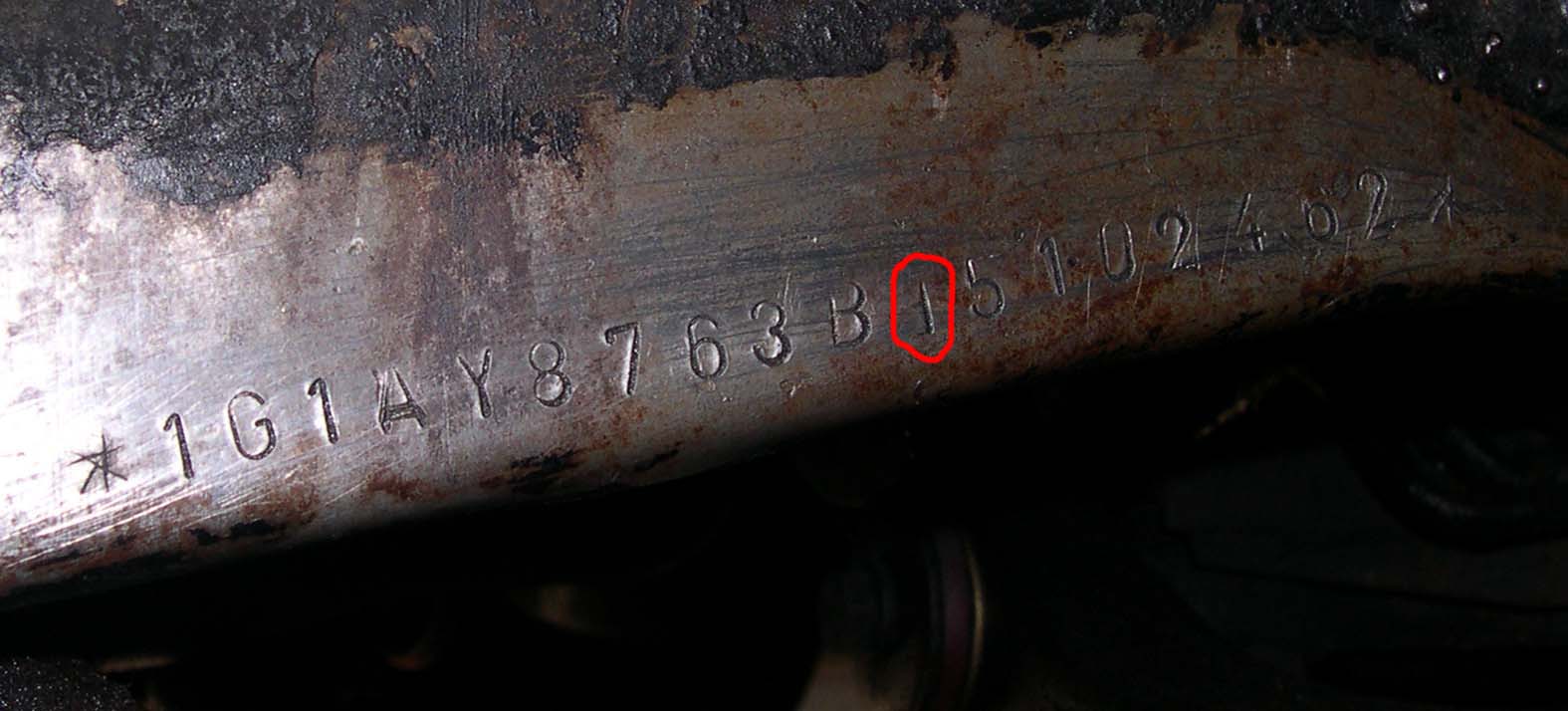

Allora, dopo una lunga attesa oggi ho portato la bambina all'ispezione del tecnico dell'asi per passarla storica. Con lo scarico diretto, le teste cromate, qualche toppa non proprio originale sulla tappezzeria il volante non originale, cerchi Enkei e gomme maggiorate (comunque segnate sul libretto), mi aspettavo qualche tiratina d'orecchie, ma il discorso si è fermato ancor prima di ispezionare la macchina. Come prima cosa si è controllato il numero di telaio (di cui poi allego una foto) e badaben badaben il tecnico mi fa:"Senta, il numero di telaio sul libretto non è quello punzonato nell'auto" ed io:"Comeee?""Si si, manca una cifra nel mezzo, probabilmente alla motorizzazione hanno fatto un errore di trascrizione" ed io ":([}:)][}:)]:(:(". Tornato a casa ho ricontrollato il numero facendo fede al sito www.l81vetteregistry.com nel quale, alla pagina dedicata al VIN, si dice che i numeri di serie sono a 17 cifre, mentre il mio ne ha 18.
Ecco la foto:
http://www.corvetteitalia.it/public/...13_ntelaio.jpg
114,1KB
Il numero che manca sul libretto è quello che ho evidenziato. Ma è davvero un numero? dico io, no può essere una sorta di separatore, come una barra o un trattino?

Un altro pasticcio all'italiana.......
Due regole fondamentali:
1) Non esistono VIN a 18 numeri...
2) Non esistono lettere "I" e neanche "O".... solo i numeri "1" e "0"... sempre per evitare errori!!!!!
Digli che è una barra..... vai!
E non esistono nemmeno le Q , sempre per lo stesso motivo. VIN hanno 13 numeri (i più vecchi) oppure 17, tutti di qualsiasi vettura si tratti in ogni parte del mondo...
