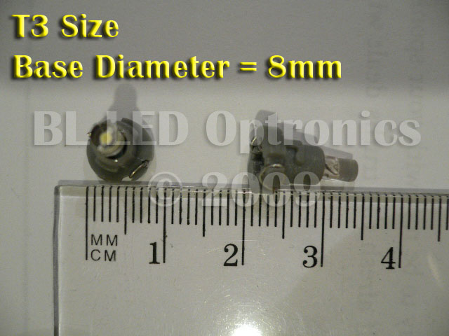

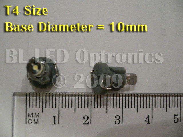

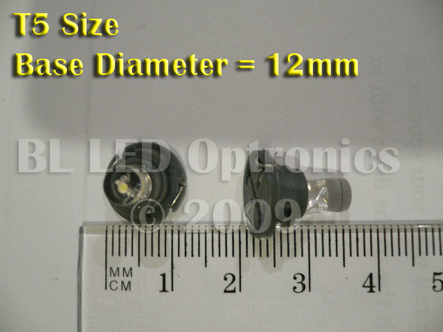

Allora dopo ricerca via web ho scoperto che esistono lampadine complete di basetta con denominazione T3, T4, T5, in base alle dimensioni della base credo.
Quella della C4 dovrebbe essere T4 essendo una 10 mm di base. Ora sembra difficile trovarle a filamento anche su e bay, figuriamoci ad azzeccare il colore dei led.
http://www.bl-led.com.au/ebay/neowedge/12mm-3.jpg
http://www.bl-led.com.au/ebay/neowedge/10mm-3.jpg
http://www.bl-led.com.au/ebay/neowedge/8mm-3.jpg
