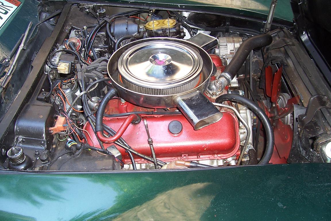

Se interessa ecco una bella foto di un 454 chevrolet del 74...
http://www.corvetteitalia.it/public/...222047_454.JPG
204,3KB
Ciao toglimi una curiosità tu possiedi quella macchina ?
454 che è un 7,4 L con circa 400 cv, giusto ?
Si la macchina è mia, il 454 è 7400 nella versione 360hp (270 hp SAE)
