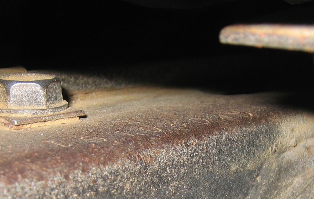

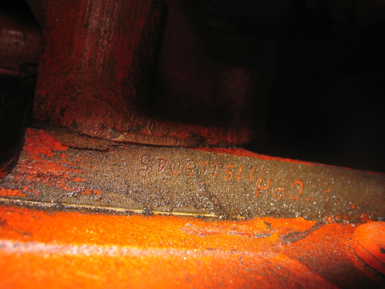

allora il monoblocco é ok, il secondo numero è l' ordine di scoppio e il VIN , ora cerca questi numeri e poi sei blindato :
questo numero sul telaio sopra al telaio subito prima della ruota posteriore sx -lato guida-

questo sul motore lato passeggero davanti al coprivalvole sul pad del monoblocco

se questi numeri sono giusti e il telaio é ok senza ruggine troppo agressiva credo che hai buone chances di cadere in piedi !
