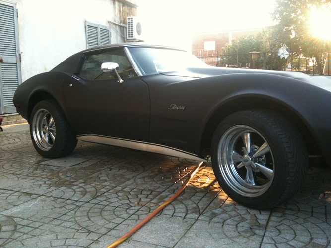

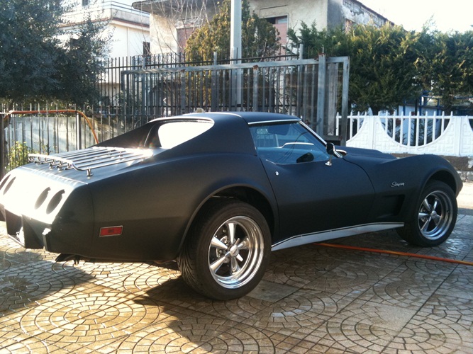

difficile aiutarti senza sapere di che anno é la vette, il tipo di assetto, balestra ecc......
E'una vette del 75,bilstein heavy duty davanti e dietro molle originali e balestra in composito da 355 lb. dopo pranzo posto una foto di profilo cosi'vedete come sta ora

Manca anche un bel po' di peso sulla macchina, certo davanti sembra in effetti un po' troppo alta (almeno per i miei gusti :D)
si si é troppo alta, come una nera restaurata in vendita sul forum dalla provincia di napoli, stesso assetto assurdo dopo il frame off, qualcosa di montato male !
troppo alta anche nel posteriore......
troppo alta, anzi altissima! Per quanto riguard atagliare le molle è una cosa che hanno sempre sconsigliato tutti, perchè le molle sono tarate per altezza, lenghezza e spessore, quindi tagliarle la macchina diventa pericolosa, a quanto mi hanno sempre detto... la mia davanti è bassa, sinceramente non so che tipo di molle monto,.. posso guardare se ce scritto qualcosa,..
anche sul posteriore è più alta della mia, che è già alta!

metto una foto..

scusa uziboy ma se hai montato una monobalestra molto più rigida che però ha la stessa curvatura è chiaro che l'auto si alza; sopratutto adesso che manca di parti, e si alza anche davanti perchè è il rigidissimo culo a tenere tutto sù
e 355 lb è un valore alto anche per un'auto da corsa, le originali erano di circa 200 lb [:0]
negli ultimi annni sulle vette hanno montato monobalestre più rigide ma perchè l'auto era più pesante...

King,non credo che la balestra anche se piu' rigida sollevi l'anteriore,credo che sia colpa dei bushing come diceva Riccardo domani provo a vedere se il risultato mi soddisfa bene altrimenti compro le molle più rigide e le taglio,grazie ancora per i consigli che mi avete dato

si, perchè uno pensa che il dietro e il dietro e il davanti è il davanti..e invece no, anzi si:D, solo che c'è il telaio a tenere tutto insieme. cmq prova a regolare i bulloni per alzare l'auto al max e viceversa e misura l'anteriore, vedrai che si alza/abbassa anche quello.[^]
certo se hai serrato il tutto senza aver fatto un giro di "assestamento" è probabile che un pò di altezza in più viene da lì, cioè boccole & c.:)
si ma uziboy ha detto che le molle le ha montate bene...
