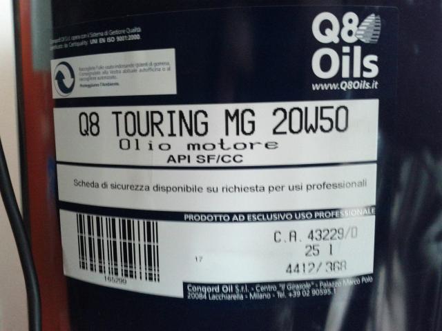

Personalmente, preferisco un minerale ed ho comprato questo Q8, in secchie da 25 litri a soli 3 euro al litro (uso professionale).
Visto i pochissimi chilometri che ci faccio, preferisco sostituirlo ogni anno, i sintetici o semi sarebbero sprecati.
