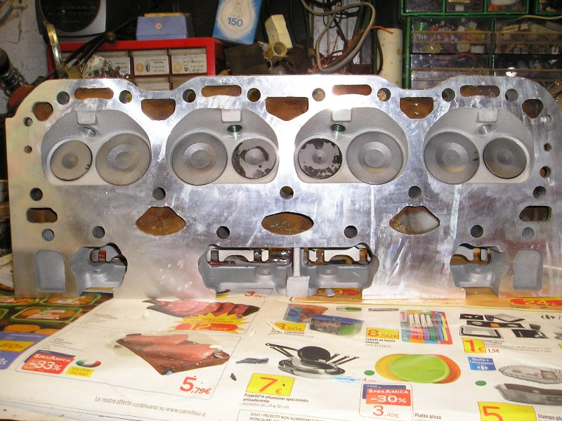

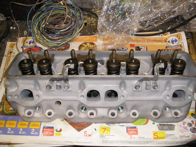

Ciao Mic,
alle teste ho rifatto valvole, sedi valvole, guide valvole, gommini, fatto saldare una piccola crepa tra due passaggi acqua e ovviamente rettifica...
Di foto ne ho fatte parecchie altrimenti chi lo rimontava? :D:D:D è il mio primo v8[:p]

Per Mic,
ti ho trovato due foto che avevo fatto ad una delle due teste, con pubblicità occulta :D:D:D
...mi correggo, le valvole sono state rilavorate non sostituite [^]
http://www.corvetteitalia.it/public/...611_testa1.jpg
153,11KB
http://www.corvetteitalia.it/public/...630_testa2.jpg
147,27KB
