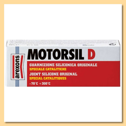

io ora ho su le fel pro alluminio e gomma, attorno alle luci di aspirazione ae acqua le ho fissate con il 518 loktite (asciuga solo in assenza di aria) e al posto delle guarnizioni in gomma
http://www.corvetteitalia.it/public/...-motorsilD.jpg
27,91KB
dopo 20 minnuti di essiccazione il montaggio e forma una guarnizione siliconica, con questa sostituisci ogni tipo di guarnizione.
