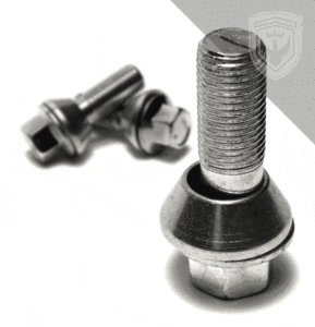

ciao Stroker senti una cosina :D:D:D questi cerchi sono forati 5x112 ho allargato i fori fino a 19 mm ed ora montano sulle colonnette della C3 ma le colonnette sono dissassate rispetto ai fori, una volta mi dicesti che c'era una soluzione (bulloni conici autocentranti?) o devo rifare la foratura? cosa mi consigli?
sai dirmi anche che passo hanno le colonnette corvette? la mia è una 75
http://www.ebay.it/itm/120582116934?...84.m1423.l2649
questo di sicuro piacerà anceh a Master e Lucavette....sono i valvolini corti,quasi a scomparsa
E come fai a montare dei cerchi 5X112 ???
La foratura GM è 5x120.6 (o meglio 5x4.75") anche con i dadi autocentranti 8 mm sono troppi!!!
ecco per l'appunto :D:D:D ho trovato in rete oltre ai classici dadi conici, anche i bulloni flottanti autocentranti ma per l'appunto ho trovato i bulloni non i dati(flottanti autocentranti)
http://www.corvetteitalia.it/public/...5501_perni.jpg
30,54KB
se non trovo i bulloni comunque posso riforare i mozzi e farli 5x120 e utilizzare i bulloni di serie
risolto :D mi rifà il centraggio dei fori :D

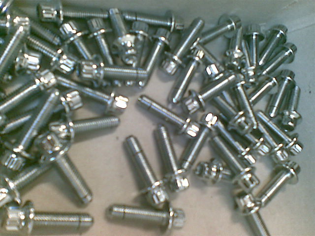

per la gioia dei miei e dei vostri occhi sono arrivati i gioielli BBS 120 bulloni M7 cromati e 2 canali da 4,5"
appena riprendo i cerchi dal tornitore li monto e faccio una prova al posteriore e anteriore.....se davanti ci stan bene dietro prendo un canale da 5"
http://www.corvetteitalia.it/public/...BS bulloni.jpg
76,44KB

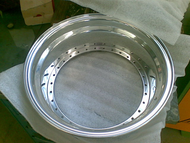

canale da 4,5"
http://www.corvetteitalia.it/public/...5_09032012.jpg
72,23(censurato)KB

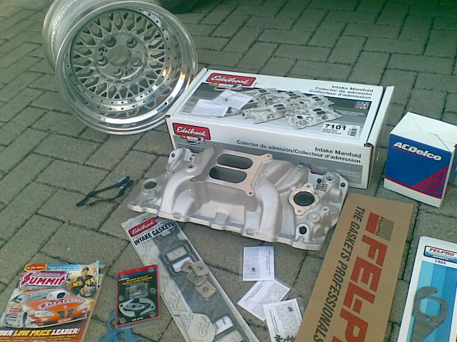

finalmente è arrivata la roba che aspettavo,
http://www.corvetteitalia.it/public/...6_12032012.jpg
91,49KB
http://www.corvetteitalia.it/public/...32012(001).jpg
81,71KB
che ne pensate di questi OZ Vega??? questo è qualche mm in più dei 9"
lo proverò domani sul posteriore con le 255 e vedo come stanno, se non mi soddisfano questi li metto all'anteriore e al posteriore li allargo fino a 10"......
