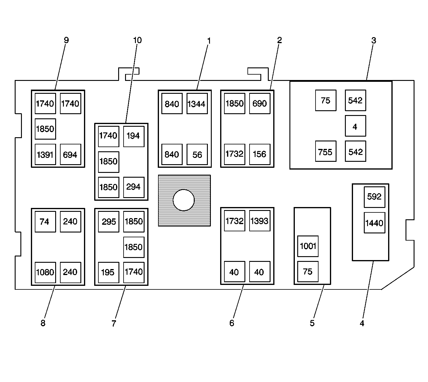

Questo è lo schema scatola relè interna: mi dici quale è l'incriminato, così risalgo al circuito che controlla?
Sicuro che non sia un semplice problema di cella guasta della batteria?
FIGURE Body Relay Block Internal Location(c)
(1) Liftglass Relay
(2) Courtesy Lamp Relay
(3) Retained Accessory Power Relay
(4) Power Seats Circuit Breaker
(5) Power Window Circuit Breaker
(6) Inadvertent Power Relay
(7) Door Lock Relay
(8) Park Lamp Relay
(9) Driver Door Unlock Relay
(10) Door Unlock Relay

Ecco, questo è lo schema dei relè. Quale è il colpevole?
http://www.corvetteitalia.it/public/...BBEC relay.gif

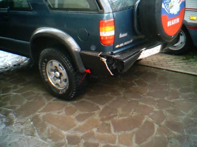

Scusa il ritardo ma purtroppo una serie di inconvenienti mi hanno impedito di procedere con i lavori sul blazer, nel mio garage a fatica ci stà la macchina, riuscire a lavorare sotto il cruscotto risulta impossibile, sono quindi obbligato a lavorare in cortile e alla tempeatura esterna degli ultimi tempi risulta proibitivo, contando anche un incidente che il mio pa ha subito con una tizia al volante di una audi il quadro è fatto! le rogne si sono sommate alle rogne, il tempo non è mai abbastanza e adesso oltre a quelle elettriche mi sono capitate pure quelle di carrozzeria.
Nulla di grave per nessuno fortunatamente ma il paraurti posteriore e lo sportello del baule si sono piegati e l'angolo di plastica posteriore dal lato guida si è spezzato in due! :(:(:(:(
Ciedo ancora scusa per questo mio approfittare della tua consulenza ma adesso mi trovo anche a chiederti se, anche come concessionaria, puoi procurarmi l'angolo in plastica del parafango posteriore, farmi sapere quanto può costare e nel caso, se puoi spedirmelo an contrassegno o come preferisci perchè visto il materiale di cui è fatto risulta difficile da riparare e stò cominciando a pensare di riprodurmelo in vetroresina!

Immagino tu intenda l'angolo in plastica del paraurto posteriore.
Se si può avere, domani posto prezzo e disponibilità. Se no, non ho ben capito cosa intendi... Puoi postare una foto?

Ecco quà il danno....
http://www.corvetteitalia.it/public/...286_Danno1.JPG
37,8KB
