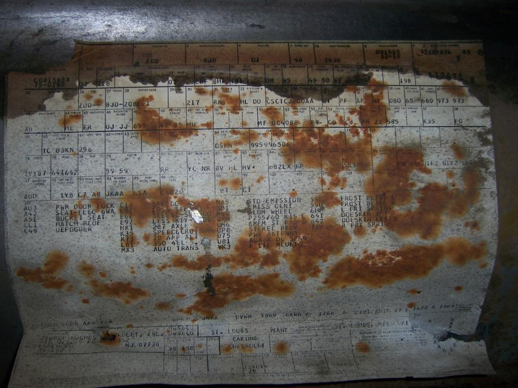

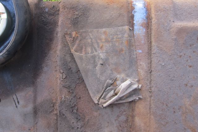

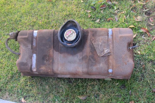

oggi causa corrosione e ruggine ho tolto il serbatoio per poi cambiarlo e rinfrescare il telaio , allarme e tutto il resto , mi finiva troppa ruggine nel carbu !
altro motivo storico che mi interessa molto era recuperare il tank sticker , ovvero l'ordine con data e optionals della macchina sulla catena di montaggio:
http://www.corvetteitalia.it/public/...2_IMG_0674.jpg
86,1KB
http://www.corvetteitalia.it/public/...1_IMG_0676.jpg
53,96KB
http://www.corvetteitalia.it/public/...1_IMG_0678.jpg
63,55KB
http://www.corvetteitalia.it/public/...2_IMG_0724.jpg
46,14KB

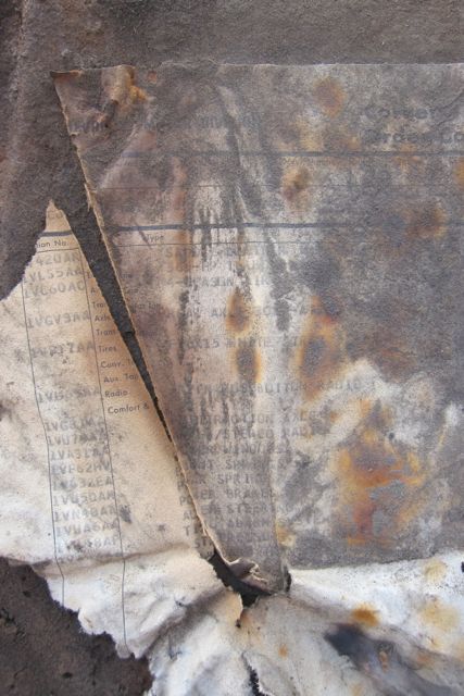

pensavo di trovarlo in condizioni migliori
si vede il motore , optionals , nata il 12 gennaio 1971 .
Il mio Build Sheet era in perfette condizioni, ma non è venuto via in alcun modo, acqua, vapore, sapone ...
O conservavo il serbatoio o facevo delle foto.
Ho optato per le seconde! :(

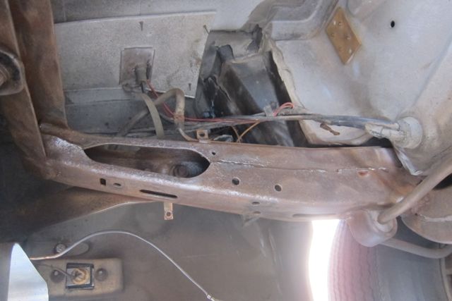

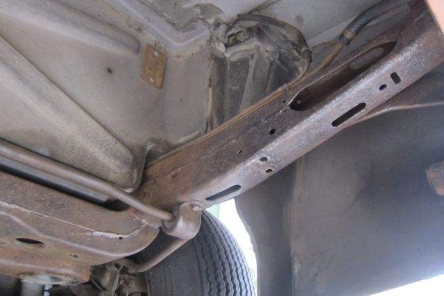

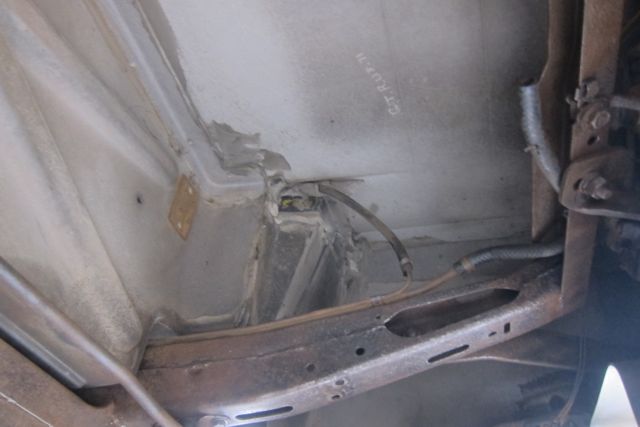

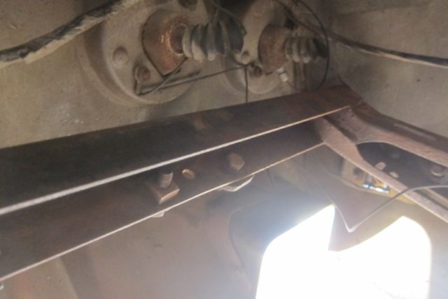

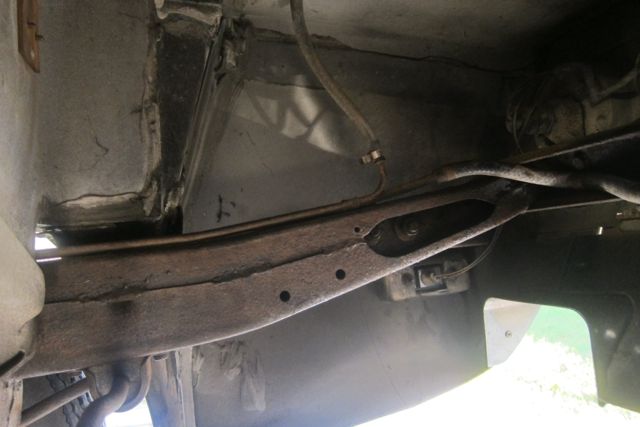

ieri ho dato una pulita a ragnatele e nidi di vespe e visto che il telaio é sporco di ruggine e devo aspettare i pezzi nuovi gli darò una bella pulita sgrassata e verniciata con antiruggine e nero opaco, tutti i bulloni e sezioni del telaio una volta puliti sono molto belli, non ho trovato danni da ruggine o altro per fortuna
http://www.corvetteitalia.it/public/...5_IMG_0843.jpg
32,94KB
http://www.corvetteitalia.it/public/...6_IMG_0846.jpg
38,6KB
dopo aver fatto il muso e il suporto radiatore ora faccio il retro , un frame off a piccoli pezzi ma senza togliere il body, per ora me la godo così .

cominciano a vedersi i risultati e con solo pochi minuti di lavoro :D
oggi tropo freddo per verniciare telaio e fuel line....

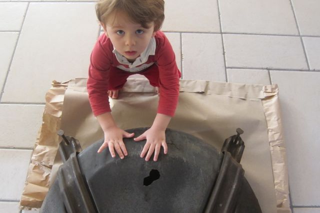

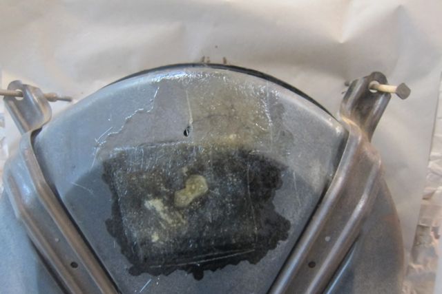

allora con vittorio mi son messo a riparare il vano ruota di scorta.... che pusssssaaaaa!!!!
http://www.corvetteitalia.it/public/...9_IMG_3333.jpg
37,53KB
http://www.corvetteitalia.it/public/...1_IMG_4444.jpg
40,01KB
speriamo ci sia abbastanza catalizzatore

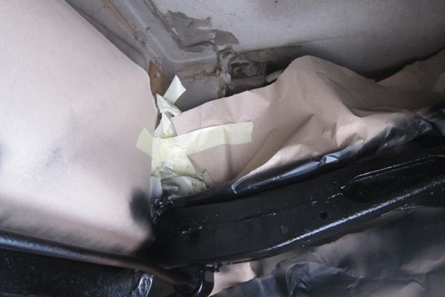

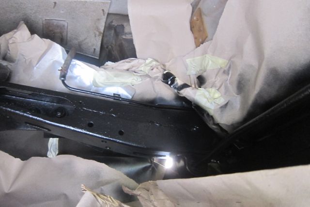

approfittando della temperatura mite e della voglia di fare decido di cominciare a verniciare
http://www.corvetteitalia.it/public/...8_IMG_0920.jpg
40,04KB
la fuel line e i particolari li rifinisco in un secondo tempo

e il VIN si legge anche meglio di prima
anche oggi bel tempo e temperatura mite, seconda mano di vernice , mi restano solo da fare dei particolari con un pennellino .....

oggi o domani dovrebbe arrivarmi il serbatoio nuovo
http://www.corvetteitalia.it/public/...2_IMG_0719.jpg
44,49KB

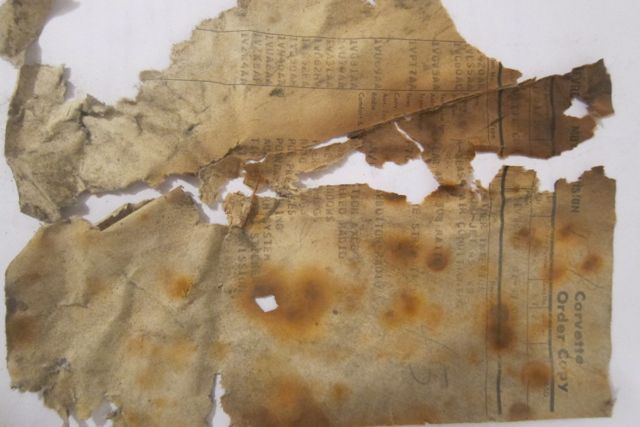

finalmente sono riuscito a decifrare tutto il tank sticker
in alto a sx si trova la data ordine 71/01/12
sotto modello , order number ( inleggibile ) , paint code e nome del colore
POI LE OPZIONI:
1V420AR SADDLE LEATHER INTERIOR
1VLS5AA 365 HP TURBO-JET 454 V8
1VC60AC 4 SEASON AIR CONDITIONING
1VGV3AA REAR AXLE 308 RATIO
1VPT7AA F70 R15 WHITE STRIPE TIRES
1VU69AA PUSH BUTTON RADIO
1VG81AA POSITRACTION AXLE
1VU79AA STEREO RADIO
1VA31AA POWER WINDOWS
1VT62HV FRONT SPRINGS
1VL32FA REAR SPRINGS
1VJ50AM POWER BRAKES
1VN40AA POWER STEERING
1VUA6AA AUDIO ALARM SYSTEM
1VZK8AP TIRE PRESSURE STICKER
1V2H4AA STANDARD TRANSMISSION
interessante il numero a matita in alto a dx ( 45 ) che si riferisce alle ultime cifre del VIN
non ho trovato riferimenti ai custom interiors e alla map light .... se sapete qualcosa o avete altri tank sticker sarebbe bello confrontarli

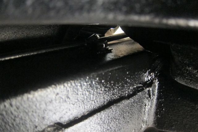

ultimi ritocchi allo chassis
http://www.corvetteitalia.it/public/...9_IMG_1317.jpg
48,93KB
pad dove poggiare il serbatoio
