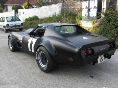

Ti piaerebbe avere i parafanghi allargati, magari con i cerchi 15x9,5 anteriori e 15x11 posteriori, magari con 275/40 r17 sull' anteriore e 315/35 r17 sul posteriore?
Magari una cosa del genere?
http://www.corvetteitalia.it/public/...142023_123.jpg
69,13KB
http://www.corvetteitalia.it/public/...142040_234.jpg
69KB
Allora, qui ci vuole ... "Biondo Racing" !!! ;)

A parte i distanziali... anche un bel lavoro da un carroziere!
si infatti, però quanto mi piace :-) sinceramente le 315 anche se fighe non le monterei, mi fermerei alle 275 posteriori oppure le 255 con distanziali e body work
domandina :D ma che diametro di cerchi monta il Biondo?
wooowwwwwwwwwwwwww che figata!!! non ho paroleee!! Tra gomme e cofano... bellissima!!!!Citazione:

il cofano lo ha fatto lui? E' mostruosooooooo !!!!! spettacolare!!! la vederei bene così la mia c3 :D :D

ciao ho sentito il biondo per email, queste sono le gomme che ha montato:Citazione:
Citazione:Messaggio inserito da V8 Interceptor
15x9,5 anteriori e 15x11 posteriori! [:0]Citazione:
Gomme misure anteriore 275 40 17 canale da 9,5 , posteriore 315 35 17
canale da 11 !!!
presa d'aria sul cofano fatta da lui!
e anche i passaruota allargati! uN GRANDE!

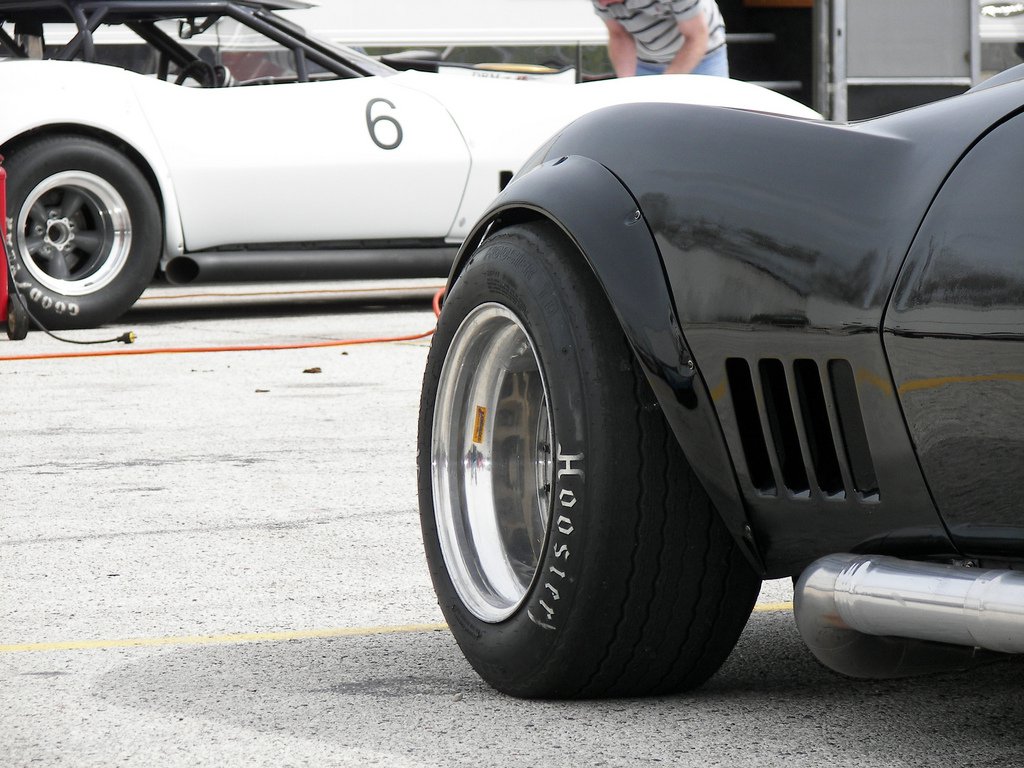

Secondo voi che gomme monta questa c3? Con la spalla così alta mi attizzano di più :DCitazione:
http://www.corvetteitalia.it/public/...3-corvette.jpg
31,57KB
anche i cerchi con il mozzo ruota che rientra un casino.. favolosiii!!! La spalla sarà da 50 o 60?
potrebbero essere delle 305/16/60?
[:p]
Occhio che le Hoosier non sono omologate se le guardi bene sono gomme street !
ciao
ciao non mi riferivo al tipo di gomma , ma all' effetto che vorrei ottenere, più che altro alla misura e alla scampanatura del cerchio..Citazione:
ciao
:D :D
cavolo.. ci sono anche queste!!!

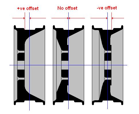

le gomme 295 dalla scocca originale sbordano almeno 2 dita ma dipende dal cerchio che monti se hai un off-set negativo il cerchio si allarga verso l'esterno se l'off-set è positivo il canale sporge verso l'interno (come le auto da dragster) quindi quando prendi il cerchio oltre a scegliere un canale maggiore devi anche vedere l'off set, magari a te va bene un canale da 8 che monti bene le 255 ma prendi un off-set (-21) e ti escono davvero tanto, è hai un cerchio a canale rovesciato
il backspace si ti allarga il cerchio ma te lo allarga verso l'interno dell'auto verso il differenziale quindi permette di montare pneumatici larghi ma che non sborgano(non ti piace :-)
invece l'OFFSET negativo è quello ceh ti serve, nello schema che ti ho postato l'off set è positivo, per esempio 4 cm, se l'off set è "0" l'asse del centro del canale corrisponde all'asse della flangia di fissaggio, se invece è negativo hai i cerchi scampanati, o a canale rovesciato come piacciono a te :-)
http://www.corvetteitalia.it/public/...7_wheelo10.gif
16,14KB

penso di averci capito abbastanza.. adesso mi è più chiaro tutto, solo che non saprei come regolarmi, per non avere troppo e troppo poco l'allargamento della carreggiata!Citazione:
16,14(censurato)KB
[8D] [8D]

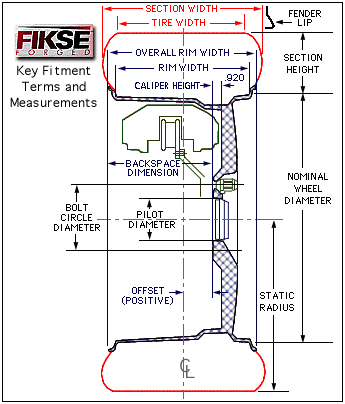

Luca quì hai tutti e 3 i casi positivo, pari a "0" e negativo io ti consiglio però di fare delle prove o almeno i calcoli sennò poi ti tocca portare l'aito dal carrozziere :D
http://www.corvetteitalia.it/public/...loffsetmg5.jpg
22,66KB

il cerchio che hai postato da 10" ha un offset di 1,5" quindi positivo, ma su un canale da 10" viene bello scampanato, però devi misurare i tuoi cerchi e vedere quanto offset hai e così vedi di quanto sborda
capito , misuro l'off-set dei miei cerchi e poi vedo di quanto voglio allargare, ed aggiungo offset ai cerchi per allargare vero ? :D :D :DCitazione:
http://www.summitracing.com/parts/CL...7547/?rtype=10
http://www.summitracing.com/parts/CRR-61015/?rtype=10
questo ha off set negativo.
il calcolo è:
canale del cerchio 10"
backspace 4,25"
calcolo della mezzeria del cerchio 10" / 2 = 5"
calcolo off set 4,25" - 5" = - 0.75 off set negativo
