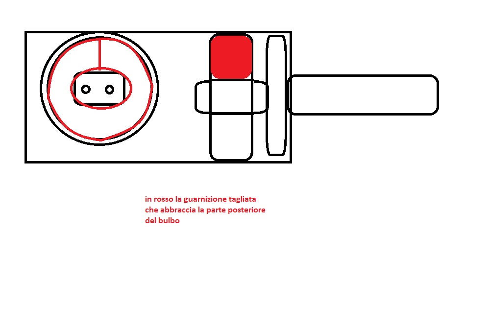

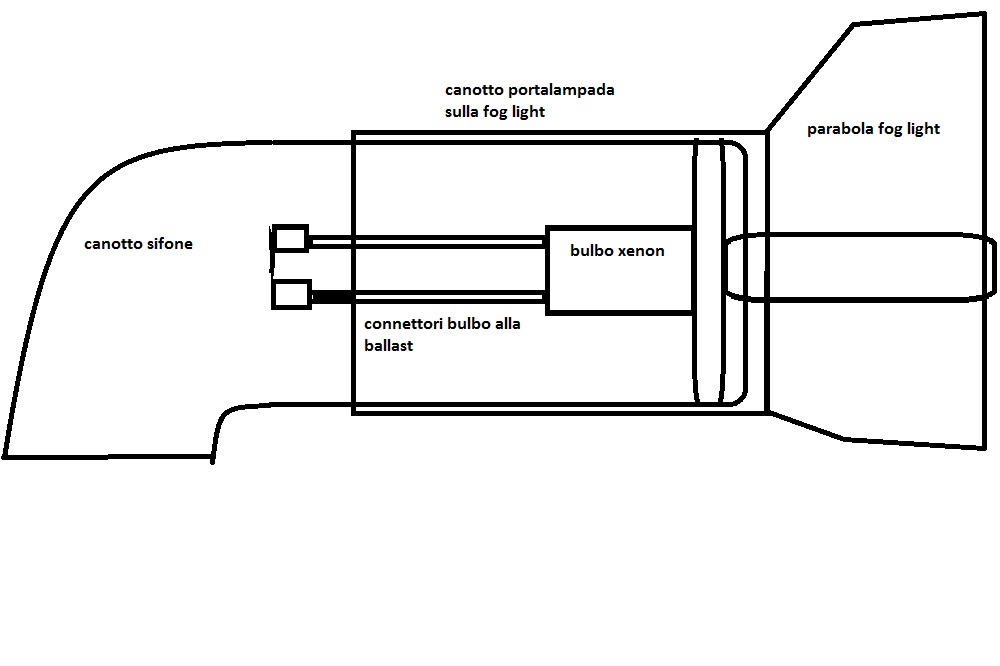

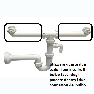

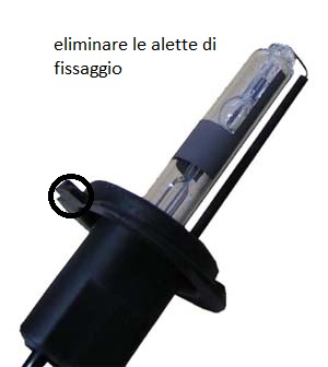

Sattamente...e lo potete fare anche voi,con un kit xenon da 90 euro,collegandolo direttamente alla linea delle fog lamp,il portalampada potete costruirlo usando raccordi idraulici da sifone secchiaio,quelli biachi che trovati nei brico reparto idraulici,le lampade xenon h7 hanno un attacco rotondo con o-ring che calza sul diametro interno del tubo, userete una sezione diritta+curva a 90che poi infilerete sul canotto originale del faro fog .glielo fatto pure ad albert,perfetto...:D :D
http://www.corvetteitalia.it/public/..._bulbo mod.jpg

http://www.corvetteitalia.it/public/...sifone mod.jpg

http://www.corvetteitalia.it/public/...ema moc up.jpg

ho sempre pensato che c'è un nesso stretto tra la Corvette e il ferramenta!:D:D:D:D: D:D Fortissimo !!Citazione:
Sattamente...e lo potete fare anche voi,con un kit xenon da 90 euro,collegandolo direttamente alla linea delle fog lamp,il portalampada potete costruirlo usando raccordi idraulici da sifone secchiaio,quelli biachi che trovati nei brico reparto idraulici,le lampade xenon hb3 hanno un attacco rotondo con o-ring che calza sul diametro interno del tubo, userete una sezione diritta+curva a 90che poi infilerete sul canotto originale del faro fog .glielo fatto pure ad albert,perfetto...:D :D
Dentro al kit sifone ci sono delle guarnizioni coniche bianche molto grosse,le utilizzerete per fissare a incastro il bulbo dentro al tubo sifone,per farlo dovrete tagliarne una porzione,perche' sarebbero esterne,con esse abbraccerete la parte posteriore del bulbo che entrera' a pressione sul canotto,fatto
http://www.corvetteitalia.it/public/...otto esemp.jpg
