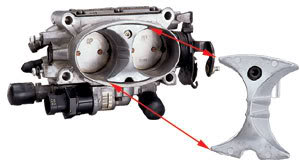

Per chi non lo sapesse l'airfoil è un piccolo accessorio che si monta sul corpo farfallato, consiste in un archetto o di plastica o di metallo. I produttori garantiscono un aumento di prestazioni e costa poco. Seguono poi tutte le foto del caso.

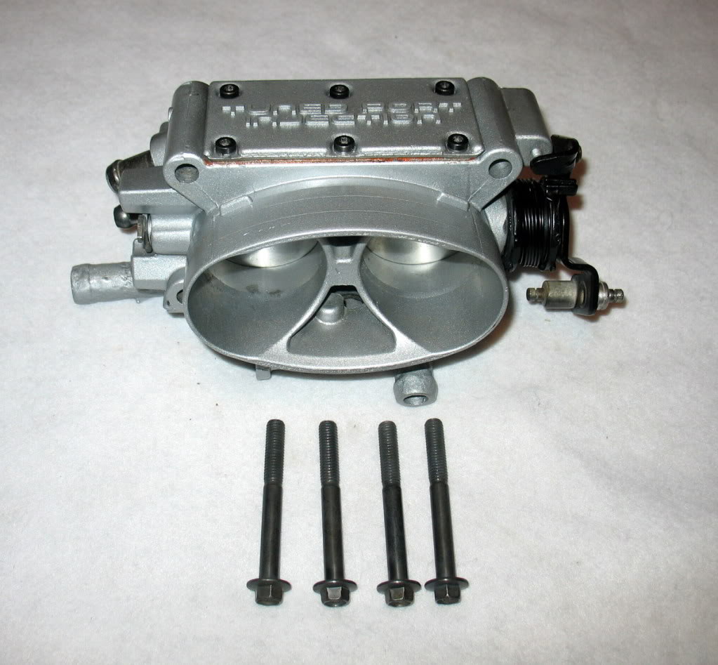

Innanzitutto vediamo come si presenta il corpo farfallato di serie: tra le due farfalle notiamo due spazi vuoti. Secondo quanto ho letto gli spazi vuoti servono a provvedere il flusso d'aria alla valvola di controllo del minimo. Molti sono concordi nel dire che tali spazi sono sopradimensionati e causano turbolenze e vortici all'aria entrante quando il motore gira alto a farfalle aperte. L' "airfoil" copre questi spazi fungendo da carena, in questo modo diminuisce le turbolenze dell'aria assicurando un miglioramento nelle prestazioni.

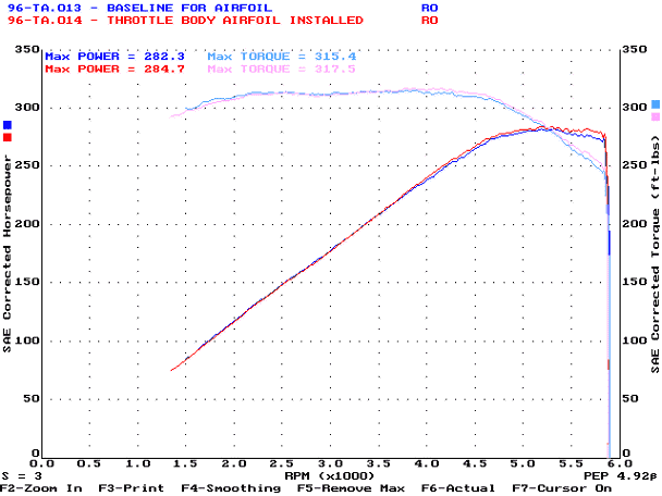

Il problema è : in quanto consiste questo miglioramento ?
Queste turbolenze cominciano a farsi sentire solo oltre i 4000 giri e infatti a questo regime il nostro airfoil comincia a funzionare - guardate il grafico! si riferisce a un LT 1 - assicurando anche un leggero guadagno nell'allungo. Ma in un motore stock come L98 che finisce a 4500 l'incremento è risibile, parliamo di qualche cavallo che assolutamente non è avvertibile.
Ha un senso se l'airfoil si accompagna anche ad un filtro aria racing e a uno scarico più "libero" : in questo caso ci sarebbero i 10 cv in più dichiarati dai costruttori.
Ha ancora più senso in quei motori che per costituzione sono affamati d'aria come i motori compressi o ad alto numero di giri ( oltre 6000 ).
Molti lo hanno comprato e molti ...non lo hanno capito ! Ha dei nomignoli , il più diffuso è "fermacarte".Di fatto nei motori di serie non serve. Ha un effetto coreografico.

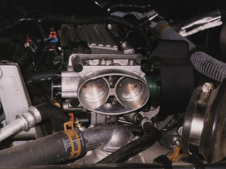

Comunque l'"airfoil" è già presente in tutti i corpi farfallati maggiorati aftermarket ed era adottato da tutte le C4 che correvano nel campionato statunitense.
